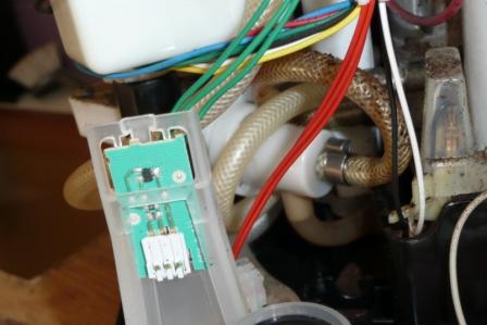

Bonjour, je viens de recuperer la machine de mon oncle xp 7200 qui n est plus sous garantie aujourd'hui apres 4 passages en sav krups...le phenomene est particulier,j essai de m expliquer : mise en chauffe ok, broyage ok, le verin descend lentement dans la chambre on entends l eau arriver, quelques goutes de café sont distribuees puis le verin remonte, on retrouve de l eau dans le chassis de la machine et dessous..je n'ai pas les termes exact pr decrire le phenomene et cela doit vous paraitre vague, j esperais en fait que si je faisai une petite video avec le son de la machine demontee qqn puisse m indiquer la marche a suivre pour commencer a chercher l origine de cette panne....?....

Voilà, je me suis procuré une machine à café xp7230, et donc aucun message d'erreur mais je récupère bien plus de flotte dans le bac sous la tasse que dans la tasse. "~37ml et légèrement charger en café"
j'ai mesuré la quantité de café par rapport a la quantité demandé et j'ai toujours 23ml en moins dans la tasse...
Impossible donc de se préparer un expresso de 20ml, rien ne sort.
Ma première question est donc, avez-vous les bonne quantités de café? et est-ce que vous avez autant d'eau a chaque préparation d'expresso?
Mon premier diagnostique est le joint de tige de piston en cause plusieurs fois plus haut dans ce même topic.
J'ai aussi mesuré le temps d'écoulement et comparé avec des vidéo sur le net et effectivement j'ai moins de café versé.
Quelqu'un peu comparer avec sa machine?

bonjour nomad127,
Il vous faut vérifier si du café coule dans le bac récolte goutte pendant la réalisation du café(pour cela enlever la grille et le couvercle du bac) et surtout lors de la phase d’arret de la pompe c'est à dire lorsque la pompe s'arrete 2 secondes juste avant que le café ne sorte vers la tasse.je pourrais vous aider quand j'aurais cette information.

le 18/12/2011 à 23:44
avant tout merci pour cette aide.
Effectivement il y a un petit peux d'eau qui coule juste avant. et à la fin encore plus.
j'ai fais une petite vidéo.
le 19/12/2011 à 19:53
effectivement c'est pas affolant mais ça coule un peu, ça ne devrait pas couler à ce moment, ça doit bien venir du distributeur
PS:pité ça fait peur sur la vidéo quand le broyeur se met en marche :-D

c'est la maladie sur ce type de machine, ca coule pendant l'arret du pompage et c'est bien souvent du a un pb d'étanchéité du piston de purge du distributeur. Il est vrai qu'en SAV on change généralement le distri complet mais comme vous n'avez pas de fuite d'eau a l'intérieur de la machine, vous vous pouvez essayer de remplacer le kit piston de purge du distributeur pour 8 euros environ (piston+ressort+corps+joint réf MS-0697943) , ca évite souvent de devoir changer le distributeur complet et c'est assez facile et rapide à faire, il suffit de bien centrer le ressort au remontage... a noter tout de meme que si vous avez un distributeur de forme rectangulaire avec des références écrites au marqueur dessus, il faut remplacer systématiquement le distributeur complet par un modele plus recent.
sinon, si vous voulez tester la précision du débitmètre de votre machine (c'est lui qui défini la quantité d'eau), vous lancer un cycle eau chaude de 20ml et vérifiez si il y a environ 20ml d'eau qui coule dans la tasse; si c'est le cas c'est le piston de purge du distributeur ou le distri complet qui est en cause, si rien ne coule c'est le débitmetre entartré ou défectueux.

Bonsoir Solupred,
J'avais justement fais cette mesure pour voir si la machine étais précise dans les quantités.
Et oui, la quantité d'eau est tres précise mais pas pour le café.
Donc je tente pour le piston+ressort+corp... dans un premier tps?
Grand merci a vous encore une fois.
