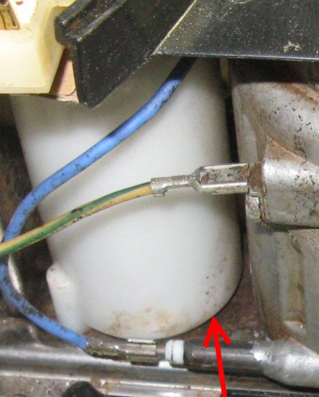

le 01/12/2010 à 16:39
bonjour nemo ci joint une photo ou il y a de l'eau. (suivre la fleche) et il y en a de l'autre coté aussi (mais pas au moment ou j'ai pris la photo)...
pour le detartrage au vinaigre blanc, est il preferable de dissoudre le vinaigre avec de l'eau ou le prendre pur...car c'est pas mal acide ....
est ce que vous auriez une liste sur la signification de toutes les erreurs ???
d'avance merci pour votre aide

Bonsoir François, désolé pour le délai de réponse. de mémoire, ce que vous montrez est le dessous du vérin. Si ça fuit ici, il est possible que ce soit un joint mort ou simplement un dépot de tarte (si vous habitez dans une région oun l'eau est tres dure, les cycles de détartrage sont trop espacés).
Essayez de détartrer avec du vinaigre blanc pur selon la séquence que je vous ai donné plus haut : 6-8 cycles de rinçage par appui bref sur la touche "service". Vous pouvez appuyer plus longuement la premiere fois pour etre sur que je vinaigre arrive tout de suite dans la cuve. En effet, un appui long déclenche un rinçage de buse et est plus long. Apres un appui bref sur "service" tous les quart d'heure 6-8 fois puis pareil à l'eau claire pour rincer (sans attendre cette fois).
