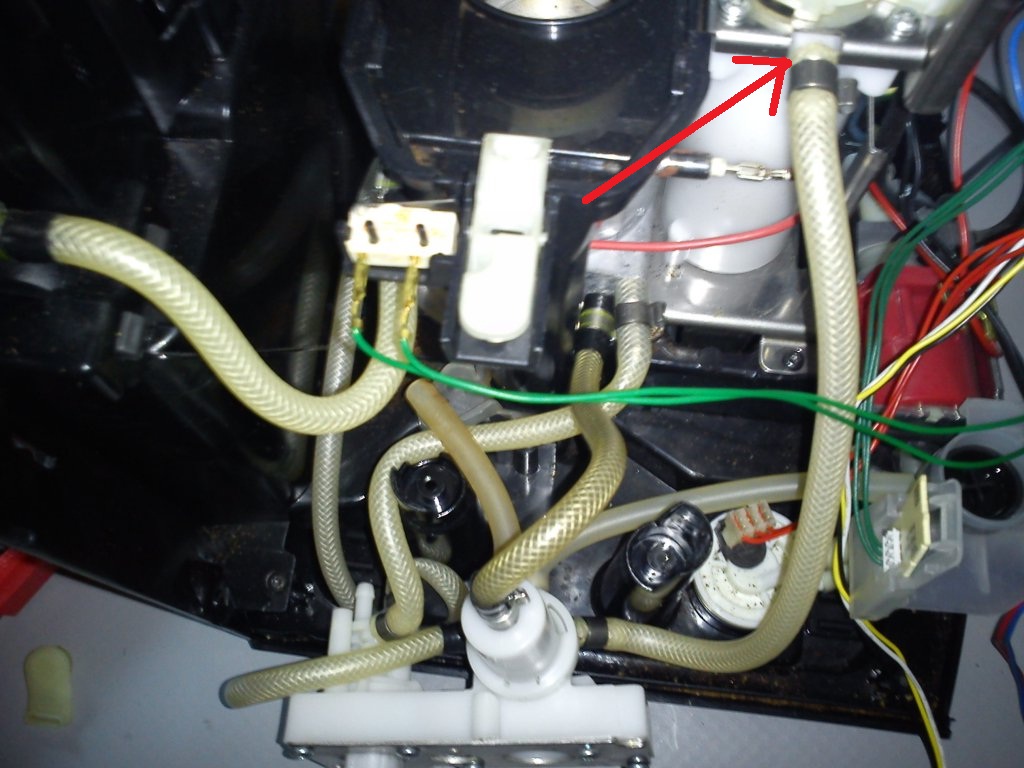

alors ji déémonté la machine.
Le piston blanc qui sert a tsser le café et par lequel le café remonte, ne descend pas ou tres peu.
D'ou je pense quand je fais un nettoyage, l'eau ne sort que par la buse du lait.
Cdlt
le 08/02/2012 à 23:10
solupred, si vous etes dans lecoin, j'aurai besoin de vos lumières.
J'ai démonté la machine, et lors du cycle nettoyage, le piston qui tasse le café s'arrete dans sa descente. Il semble se bloquer. Le cycle stoppe et les deux ampoules "calc" et "clean" clignottent.
Je sais pas trop quoi faire.
Si j'insiste dans les cycles de l'eau coule désormais sous la machine.
Help!!! Please
le 09/02/2012 à 20:35
vous avez certainement une fuite soit au distributeur soit à la chaudière/verrin, de ce fait le verrin descend trop lentement par manque de pression
comme le verrin ne descend pas, la machine crois qu'elle est sale ou entartrée et les voyants clignotent
essayez d'isoler la fuite et de nous donner le modèle exact complet de votre machine (ex: xp7200FR/70E)
je vois que vous avez changé le piston de purge ça n'a surement pas suffit, on verra avec le modèle mais votre distributeur doit être hs comme vous l'avais dit un technicien

J'ai donc démonté la mchine, le piston de purge, graissé, remonté.
Cela ne change rien, toujours le piston tasseur bloqué en position haute lors du cycle rinçage.Par contre je trouve pas de fuite, et il semble qu'il n'y ai plus d'eau dessous la machine. J'ai donc résolu un problème mais pas l'autre.
Comment savoir si ça vient du distributeur ou pas, et surtout etre sur.
le 14/02/2012 à 20:06
je pensait plus, voyez des fois votre pompe ou votre debitmètre des fois qu'ils empèchent d'avoir assez de pression et surtout si vous utilisez un filtre enlevez-le déja
à part ça hormis le distributeur je ne vois rien de spécial, une fois qu'il est bien positionné, l'eau passe par:
- le debitmètre
- la pompe
- le distrib.
et va enfin dans le verrin pour le faire descendre
soit y a manque de pression avant la pompe soit y a fuite après la pompe à moins qu'il y ai un bouchon...

oui on peut le descendre à la main en forçant mais c'est surtout utile pour voir si la "patte d'éjection" du marc marche bien ou tester les switch
bah la pompe c'est la pièce rouge la plus grosse derrière la chaudière, le débitmètre il est en bas à droite de la photo que j'ai reprise au dessus où il y a 3 fils rouge connectés
un bouchon n'importe où qui empêcherai l'eau d'arriver avec assez de pression dans le verrin, je peut pas trop vous dire sans avoir l'appareil sous les yeux
pareil, une vidéo avec l'engin démonté pourrais peut être servir mais bon il faudrait que la caméra soit partout :-/

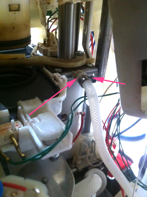

Tout d'abord merci pour ce forum et surtout aux intervenants. Grâce à vous, j'ai réussi jusqu'à maintenant à sauver ma SEB EX6800. Changement du joint de piston il y a 6mois, puis du distributeur aujourd'hui.
Par contre en remontant le distributeur j'ai cassé le raccord plastique sur lequel on enfile le tuyaux qui envoi l'eau pour faire descendre le piston.
Je n'arrive pas à trouver la référence ni le nom de cette pièce.
Moi j’appellerai cela un vérin, mais lorsque je cherche vérin je trouve plutôt le piston en plastique qui vient tasser le café.
Quelqu’un aurait-il le schéma avec les référence de ces pièces?
Le nom de cette pièce?
merci d'avance
philippe
le 09/03/2012 à 16:07
J'ai eu la même mésaventure voilà le nom et la ref de la piece
Resistance+verin+vis+bride pour expressaria Krups réf :
MS-5370783
