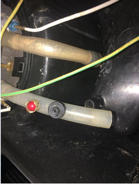

Lors du détartrage de ma cafetiere krups 867
le tuyau est sorti en force avec 3 pièces et je ne sais pas dans quel sens les mettres et où
pièce noire - beige et bille rouge
merci de votre aide
merci de votre aide

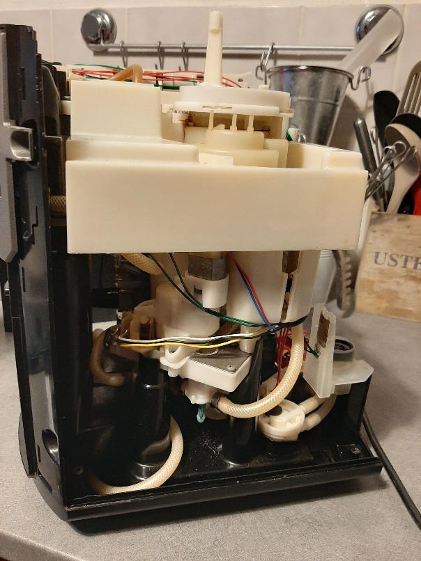

le 12/10/2020 à 23:22
Bonsoir a ceux qui me liront..
Petit deterrage de poste pour appeler a l aide..
Proprietaire d une Xp7230 qui m avait ete offerte en 2007 par des amis, celle ci etait tombee en panne en 2009..
Fuite au niveau du joint du piston, du café qui petait partout..
bref, plus sous garantie a l epoque, reparations a plus de 200e dans la boutique agréee, j avais remisé la bete a la cave..
Amazon et les tutos youtube m ont poussé a retenter ma chance..
Je change le piston, le bouton ON qui etait cassé et je relance la bete...
..ca prechauffe, demande le bac ramasse crottes... ca claque a l interieur... rien ne bouge, ca ne charge pas l eau..
Code erreur 01.. surprise.
Je regarde partout.. manifestement pb de position du distributeur.
Mais je ne trouve rien sur les differents forums. deja, pas evident de trouver un site pour identifier et localiser la piece mais surtout, aucun tuto explicatif pour la changer..
Comment faire s il vous plait?
Cette machine avait ete un super cadeau d amis qui comptaient.. je serai ravi de lui redonner une seconde vie..
Merci d avance!

le 13/10/2020 à 20:12
Bonsoir Yacine,
Bonsoir à qui lira ces lignes
Comme evoqué hier, ci joint la video avec le bruit de fin du monde.. a 17sec puis un peu après...
Nb: rajouter un s avant le : dans l adresse.. le site n accepte pas mon lien YT.
Je rajoute une photo a toute fin utile.
Merci par avance pour vos conseils avisés..
