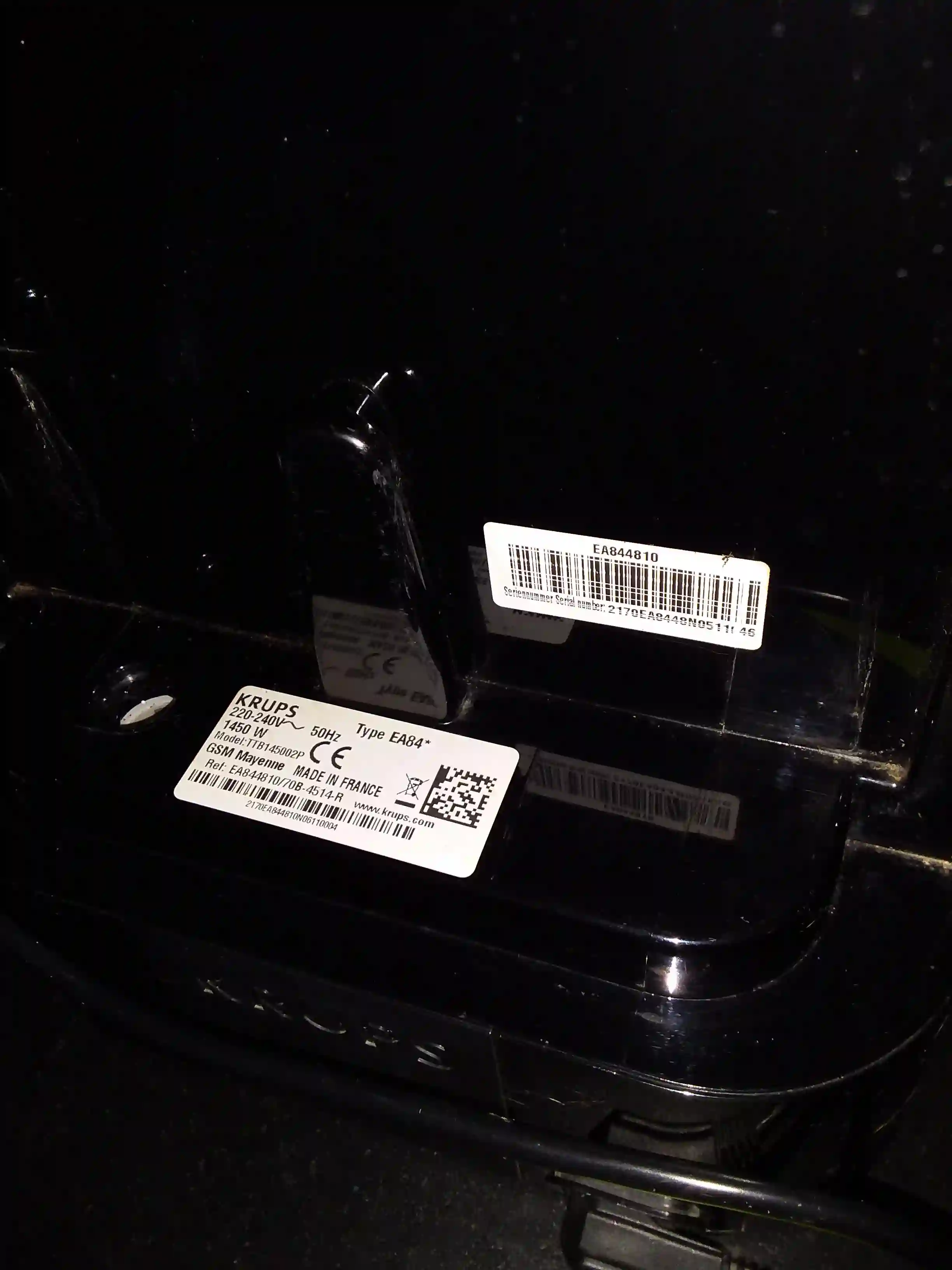

Je possède une cafetière Krups AE84 (voir pièce jointe). Elle fonctionne très bien, mais depuis quelques temps, elle fait un café très "dilué" , clair et sans goût... En fait je me suis rendu compte que le broyeur tournais moins longtemps !
Pourriez-vous me dire s’il existe un réglage? Sinon, d’où viendrait la panne et si je peux la réparer moi même ?
Merci d’avance pour votre réponse, votre patience et votre site qui est très bien fait.

Bonjour Ls44,
Avez vous modifié quelqye chose entre temps sur la machine?
Le temps de broyage s’ajuste automatiquement.
Cependant, si vous remplacé le broyeur, le bloc résistance ou l'électronique, il doit y avoir un calibrage.
Le calibrage se fait avec un disque spécial et un manip électronique.
Autrement, essayez de faire plusieurs cafés et voir si le temps s’ajuste.
A noter que l’épaisseur de la galette doit faire 12mm environ.

le 10/01/2022 à 18:47
Merci pour vos différents retours.
La machine fonctionnait très bien après le changement du broyeur (usé).
Les galettes font 8 / 9 mm... pas plus!
Mais le café est chaud.
Enfin, même après plusieurs cafés d’affilé, rien n’y fait...
ÇA vous lire, ça a me paraît assez complexe à réparer.
Je pense que je devrai ramener la machine chez un réparateur, vous ne croyez pas ?

le 10/01/2022 à 21:10
Le temps de broyage est peut se dérégler provisoirement si vous faites des essais à vide, le temps va s’allonger.
Le temps varie selon le type de grain, un grain plus fin donnera plus de mouture car il sera broyé plus rapidement qu’un grain plus gros qui mettra plus de temps à être broyé.
Combien de secondes votre broyeur fonctionne?
Une galette de 9 sur quel café (espresso?)
Quel réglage de mouture (fin ou gros)!!?
