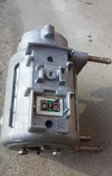

J'ai une expresso krups xp7220 en panne depuis 3 mois ,et je suis à la recherche d'une pièce détaché de cette cafetière .Ou et comment faire pour l'acheter . La pièce est: le acteurs de température (celui qui se colle sur la chaudière .). Un très grand merci pour celle où celui qui peu m'aide à réparer ma cafetier .

Un grand merci à vous ,Catherine , de m'avoir répondu.le seul souci et que sur le site que vous m'avais recommande la pièce n'est pas visible à l' achat comme tous les site consultes sur le net et au téléphone les conseillers n'arrive pas à voir la pièce que je cherche. Pourtant c'est très simple : ma cafetiere me marque error 9 et j'ai regarder grasse à votre site ce que voulez dire , c'était : capteur temperature hors service . J'ouvre la cafetière je trouve le capteur en question d'écolé de la chaudière ,j'eissai de le recolé ,il se Cole ,je referme cette dernière et je rallume ,ça fonctionne et je fais trois café.Tres heureux j'eteind .Je rallume la cafetiere le long demain ,après s'être allumé elle me marque : error 9 (capteur température hs). Je réouvre et je m'aperçois que le capteur en question c'est decolé encore de la chaudière , je me trouve une Cole de haute résistance à la chaleur et je le Cole ,dans ma poussé je le casse en deux. En faite ce capteur et une petite carte en céramique de 2 cm sur 1,5 cm à son milieu une très petite ampoule ( diode) souder dessus sur les chaque côté un respecter d'ecosse pour la relier à la carte électronique sur le coté gauche de la cafetière juste au dessus du bac à caïque . Avec toutes ses explication fournie à plusieurs fournisseur de pieces détachés sur le net il n'arrive à la localisé . Merci encore

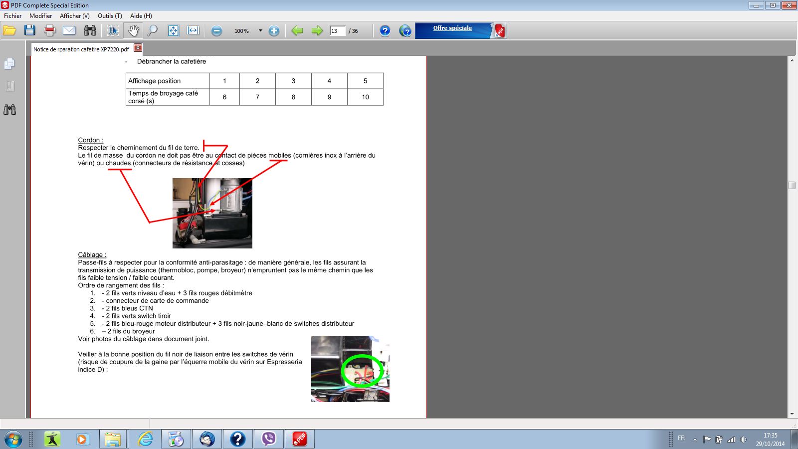

Bonjour Abbel,
il est impossible de joindre le pdf entier car le site refuse cela doit etre trop lourd, si vous avez un émail je vous l'envoie
Bien cordialement
Catherine

Voici la photo du vérin. La pièce que je cherche est le petit carré au milieu qui est collé au vérin où sont branchés les 2 fils bleu. Ceci est le capteur de température que j'ai cassé.

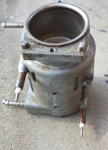

Yacineb a raison, la CTN n'existe pas au détail et il faut changer tout le bloc.Soit 156 Euros sur internet quand c'est encore dispo !!
Je possède d'occasion un bloc de chauffe que vous pourriez remplacer sur votre machine.Il fonctionne parfaitement car j'avais perso un problème de vérin.
Je vous le propose à 50 Euros, frais de port compris.
Je vous joins la photo.
Si vous êtes interessé, contactez moi via ce site.
Bien corialement.
le 31/10/2014 à 09:31
Désolé voilà la photo
le 31/10/2014 à 09:35
Une autre vue :

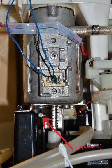

bonjour, j'ai des soucis avec ma krups ea6910.
Après la chauffe et après avoir vider le collecteur de mare le piston descend , la pré infusion ce fait puis le piston remonte.
Elle me redemande alors de vider le collecteur de mare qui est vide car le broyeur n'a pas tourné (en direct sur le 220v, il tourne)
Tout ceci sans avoir lancé un café.
J'ai déja remplacé la platine, le débitmetre, le clapet en sortie de pompe, le clapet en sortie de distributeur. L'ensemble chaudière piston (occasion).
Le distributeur fonctionne correctement
La machine est détartrée
et moi j'ai plus d'idée alors si vous pouviez m'aider

Sur le coté du broyeur vous avez des petites cosses pour le branchement, vérifiez peut être une de débranchées.
Le broyeur a aussi besoin d'un nettoyage
Le moulin peut être AUSSI HS
le 25/11/2014 à 18:26
bonsoir,
j'ai branché le broyeur en direct sur le 220v et il tourne. j'ai branché mon voltmetre sur la sortie de carte du broyeur et je n'ai jamais de tension.
ce qui m'inquiète, c'est ce cycle qui ne ressemble à rien
mise sous tension, la chauffe fonctionne et régule
le voyant pour vider le collecteur de mare est fixe. je vide le collecteur
le piston descend sans appuyer sur un café et sans faire aller le broyeur
une fois en bas le distributeur tourne et envoi de l'eau pour mouiller le mare (qui n'est pas présent puisque le broyeur n'a pas tourné . ça dure 4 secondes
puis le distributeur tourne pour faire remonter le piston . le piston remonte et le voyant pour vider le mare s'allume
la machine ne fait que ce cycle!!!
je pense que le distributeur fonctionne bien et ne fuit pas en interne.
lorsque j'essaye avec la vieille carte , ça fait pareil. donc je pense que le probleme ne vient pas de la non plus
le debitmetre est neuf , il n'y a pas de fuite , il n'y a pas de calcaire
le piston monte et descend a la bonne vitesse.
j'ai comparer avec des vidéo de youtube donc la pompe doit être bonne
la dernière chose que je peut mettre en doute , c'est la carte de façade avec les boutons et leds
je vais essayer d'en trouver une
ou si vous avez d'autres choses a me faire vérifier je suis prenneur
salutations
le 26/11/2014 à 19:06
Bonsoir yacineb78,
Bonne déduction, en effet c'était bien une histoire de switch de remonter de vérin. le bras qui l'actionne était mal monté.
Par contre je n'avais pas de de code défaut.
Vu que la machine est ouverte ne serait'il pas judicieux de changer tout les joints? Il y a des kits complet avec graisse sur ebay allemagne (j'en ai pas vu ailleur).
Merci aussi à Catherine pour ton intervention
Salutations
