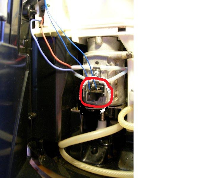

Bonjour à tous.
Voila comme vous j'ai des soucis avec une cafetière XP 7220.
En fait j'en ai 3 chaque fois qu'il y en a une qui tombe en panne j'en rachète une autre pour les pièces. Mais cette fois je suis désemparé.
Ma cafetière fuyait a hauteur du bloc. Comme j'avais un autre bloc je l'ai changé, mais maintenant code panne n°9.
Je suis passé en mode SAV2 (retrait bac à cake + appui sur OK + secteur) mais lorsque je veux tester la pompe rien ne se passe et je n'ai pas de tension sur la pompe. je ne vois pas où est le soucis.
le code 09 reste il en mémoire et bloque t'il la carte? peut on faire un reset?
Merci se votre aide
le 17/11/2015 à 15:14
Erreur 9 est le capteur de temperature hors service.
Pour le problème de detection de la température regardez sur votre chaudière à l'endroit que j'ai entouré sur la photo.
votre ctn enfin l'ensemble avec son support doit être décollé de la chaudière pour la recoller... essayez de trouver une colle qui sèche avec la chaleur, vous en mettez le moins possible
le 17/11/2015 à 16:56
Merci pour les infos
La plaquette CTN semble bien collée sur le bloc.
Par contre en effet les fiches des fils bleu sont juste appliqués dessus par la pièce en caoutchouc.
Faut ils les coller ou les souder?
Est ce normal que ce défaut CTN bloque le test pompe en mode SAV2?

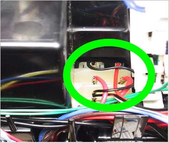

Câblage :
Passe-fils à respecter pour la conformité anti-parasitage : de manière générale, les fils assurant la
transmission de puissance (thermobloc, pompe, broyeur) n’empruntent pas le même chemin que les
fils faible tension / faible courant.
Ordre de rangement des fils :
1. - 2 fils verts niveau d’eau + 3 fils rouges débitmètre
2. - connecteur de carte de commande
3. - 2 fils bleus CTN
4. - 2 fils verts switch tiroir
5. - 2 fils bleu-rouge moteur distributeur + 3 fils noir-jaune–blanc de switches distributeur
6. – 2 fils du broyeur
Voir photos du câblage dans document joint.
Veiller à la bonne position du fil noir de liaison entre les switches de vérin
(risque de coupure de la gaine par l’équerre mobile du vérin sur Espresseria
indice D)
