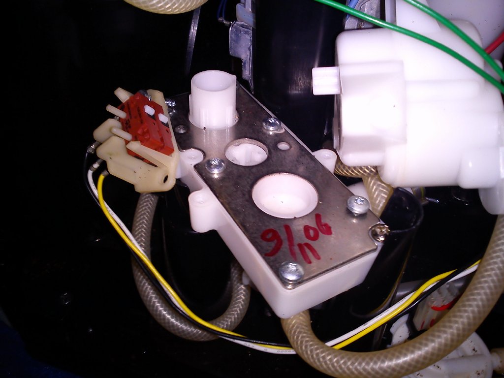

Je viens de ressortir ma Krups XP7220FR/50D qui était remisé après une panne.
Le code panne = 1 suite au démarrage de la machine et après un peu de bruit.
Je l'ai entièrement démonté, pas de fuites d'eau, que faut-il vérifier dans l'ordre SVP ?
Merci beaucoup.
le 08/01/2012 à 21:36
Bonsoir JC,
vérifier qu'aucun fil ne soit débranché sur la carte de puissance (et partout d'ailleurs)et que les fils sur le moteur et les switchs du distributeur ne soient pas cassés ou débranchés puis vérifiez que le moteur du distributeur tourne (le moteur doit faire tourner la came du distri de 2crans après le préchauffage lors de l'autotest).si le moteur ne tourne pas ou s'il tourne en permanence, démontez et controlez le bon fonctionnement des 2 switches du distributeur à l'ohmmètre.
Cdlt solupred
le 08/01/2012 à 23:21
Merci solupred
Verifications effectuées :
- cablage OK
- les 2 switchs du distributeur OK
- le moteur tourne mais fait du bruit
Donc, démontage du support moteur et pas possibilité de bouger la came à la main. La plaque métal bloque !
Desserage de toutes les vis et là ça bouge !
Donc sauf avis contraire de ta part, le distributeur est a changer ?
Est ce qu'il y a un calage de la came par rapport aux switchs avant le démarrage ?
Merci pour ton aide.
JC
le 09/01/2012 à 00:12
JC, le distributeur est à changer...
en plus c'est un vieux modèle, mieux vaut ne pas perdre de temps à le bricoler car beaucoup de soucis de fiabilité sur ces modèles.
pour la position repos, la came doit appuyer sur les 2 switches en même temps.
A+ solupred

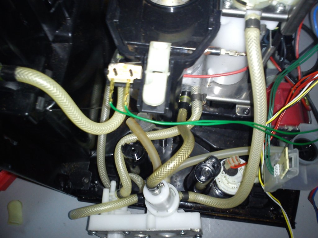

le 11/01/2012 à 11:15
bonjours
je suis entraint de remonter ma machine xp 7230 j'ai changer tout le bloc de chauffe mais j'ai oublier de noter ou tout les pt tuyau se branche si quelqu'un peu m'aider MERCI
le 11/01/2012 à 16:32
Voilà une photo des connections.
Si ça peut vous aider.
Avec quoi sertissez vous les colliers ?
JC
le 11/01/2012 à 21:12
les colliers se sertissent avec une petite pince coupante à becs fins (neuve ou avec les parties coupantes bien nettes). Serrer jusqu'à la mise en contact des 2 extrémités du collier puis relâcher.
NB: En atelier, des pinces spécifiques pour ces colliers sont utilisées.
Cordialement solupred
