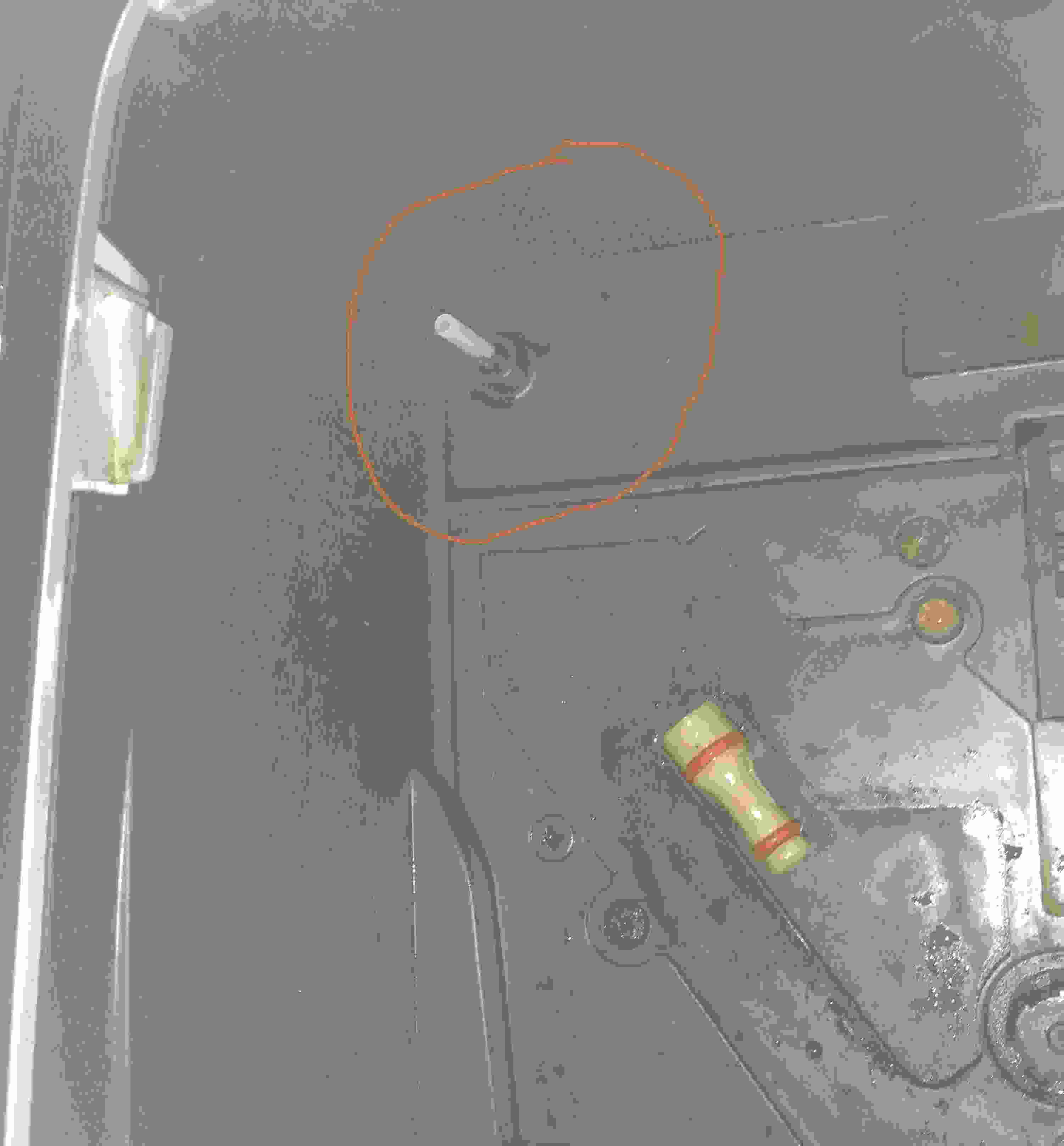

J'ai démonté la vanne de dépression de mon Odea Giro, et j'aimerais savoir si je n'ai pas tombé une pièce, car après remontage, l'eau s'écoule par la vidange, et non plus par la sortie café. Savez vous me dire ce qu'il y a dans la partie avant (arrivée d'eau et sortie robinet d'eau) ? J'ai l'impression qu'il y avait un ressort à l'intérieur, mais je ne suis pas sûr ...
le 17/05/2020 à 15:44
Si tu parles de la soupape de distribution, page 20/60 sur ce lien, il y a 2 clapets avec ressorts.
le 17/05/2020 à 16:30
Ma soupape de distribution est OK, je peux souffler au travers. Par contre, j'ai démonté la partie avant (celle ou il y a l'arrivée d'eau) et je ne sais pas ce qui la compose. J'ai une pièce en plastique avec 2 tétons, mais il semble qu'il manque autre chose pour permettre à la vanne de fonctionner correctement. Je vais tenter de faire une photo du bouzin :D
le 17/05/2020 à 16:44
Voici 2 photos de la partie que j'ai démonté :
le 17/05/2020 à 23:42
Il y a un moment que j'ai pas démonté la soupape de distribution. Mais de mémoire, il me semble qu'il y a rien entre l'arrivée d'eau et la sortie vers robinet eau chaude. Si l'eau pour le café va entièrement vers le bac de vidange, regarde si l electrovanne est bien connecté électriquement et fonctionne.
le 19/05/2020 à 12:10
Après redémontage et fouille approfondie de la cuisine, j'ai trouvé un ressort que j'ai finalement localisé au fond de l'electrovanne pour fermer le clapet de vidange en temps normal. Du coup, tout refonctionne, merci pour tes conseils Nono12.

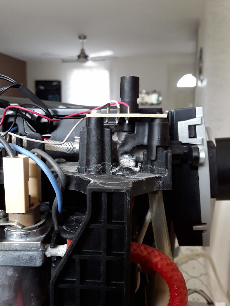

le 13/11/2020 à 15:39
bonjour possesseur de mon odea go depuis 12 ans sans problème j'ai une fuite d'eau ces derniers jours
je viens d'ouvrir la machine et je viens de trouver d'où viens la fuite mais je ne trouve pas le nom de la pièce pour voir si je peux la commander.
c'est la pièce d'où part le tuyeau pour le distributeur de vapeur
voici photo
le 13/11/2020 à 16:30
Tu veux dire le robinet saeco ref 996530067768
le 13/11/2020 à 17:14
Bonjour à merci
Je l'ai démonté et changé tout les joints. À voir

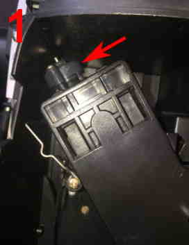

Sur une Saeco Talea Ring, depuis quelques temps, lorsque je fais un café, mes tasses sont moins pleine et j'ai une fuite de café qui s'écoule sous la machine du coté du groupe de distribution.
Cet écoulement est faible si je tourne la molette a gauche pour un café léger, il est plus important si je tourne la molette à droite pour un café fort.
J'ai changé récemment de nombreux joints, cela n'a rien changé.
Aujourd'hui, j'ai pu voir que l'écoulement provenait de la partie gauche supérieure (sortie) du groupe de distribution. Indiqué par une flèche sur la photo ci-jointe.
Une idée de l'origine de la panne?
le 28/11/2020 à 16:48
Je vous ai posté une vidéo de la fuite sur le lien ci dessous
le 28/11/2020 à 17:27
Je me pose d'ailleurs la question comment est garanti l'étanchéité avec un tuyau sans joint apparent. L'impression qu'il manque une pièce ...
Pourtant on ne voit rien sur les éclatés Saeco.
le 28/11/2020 à 20:48
Démonte la partie supérieur du groupe (système SBS), tu dois avoir un joint torique HS. Vérifie aussi qu'il y ait pas un bouchon entre le tuyau et les buses sortie tasse à café. Vérifie aussi que ton tuyau (vanne de diffusion) soit pas fendu.

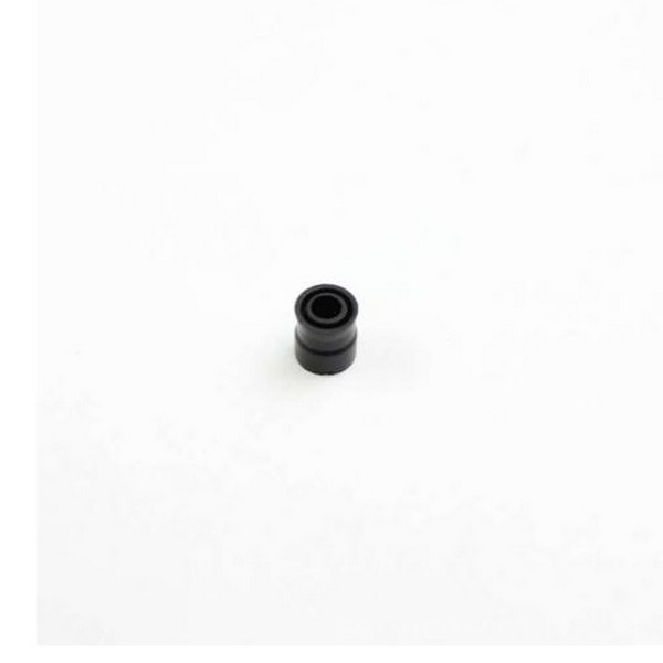

le 29/11/2020 à 10:22
Les valves sont peut-être cuites mais la fuite ne vient pas de là. Soit changer cette pièce ref
Saeco 996530016004 ou encore mieux changer la vanne SBS comme çà tu remplaces aussi tes joints qui sont cuits.
