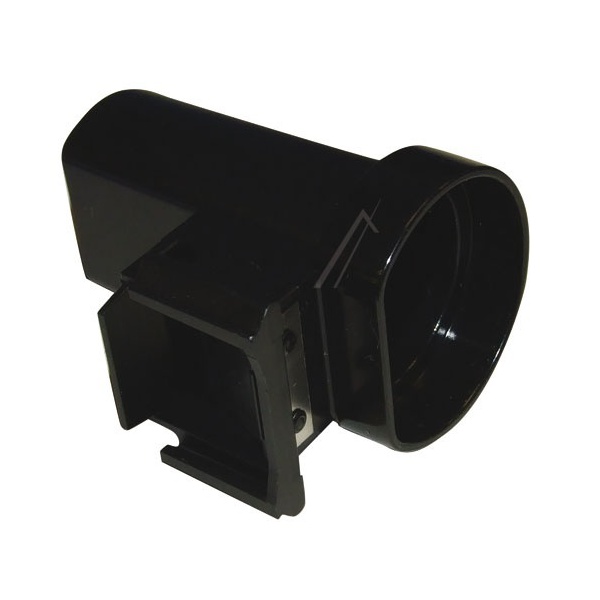

J ai une achaine saeco type sup 0310
Quant je lance la machine le café ne se mou pas
Il y a le bruis m pas comme d abitude
L eau coule claire
Je ne c pas comment faire
Merci de ma donner des solution
le 03/01/2014 à 18:02
Est-ce que tu retrouve des pastilles de marc à café? La machine affiche t-elle une erreur? Tu a peut-être un problème au niveau des meules...
le 03/01/2014 à 18:38
Aucun pastille de marc de cafe
Aucune erreur signalé par la machine
J ai pas comprie .... Un problème au niveau des meules ?
le 03/01/2014 à 18:41
bonjour peut être votre convoyeur café qui est cassé sur le moulin
le 03/01/2014 à 18:44
Comment je p savoir si c ça ??
Je me poser la question si c était pas le moulin
Pour le moment je n rien commender
Je n pas trouver un site pour les pièce
le 03/01/2014 à 18:49
allez sur Machine à café Philips Saeco dans le 69 - PERRIN
vous trouverez la vue éclatée pour démonter votre machine et la pièce défectueuse quand vous aurez ouvert
