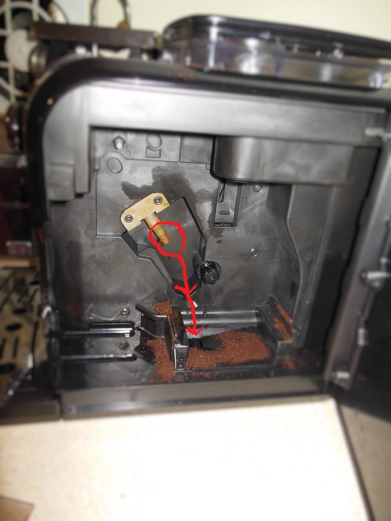

Sinon pour la tétine, j'ai exactement ce modèle en photo.
Sinon mon problème derrière celle-ci, quand on la retire il y a un ressort, deux joints et de butée plastique et je n'arrive à trouver nul par un exemple pour le remontage???
