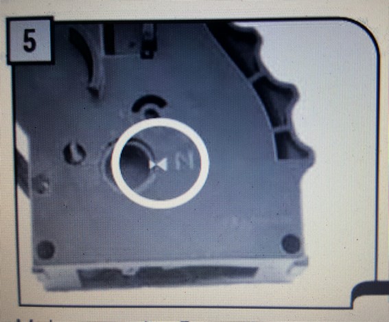

J'ai un problème avec le groupe café amovible, ou le brewing unit! J'étais en train de le nettoyer et je l'ai coincé en mauvaise position. Les 2 petites flèches ne sont plus alignées et tout est coincé. Il s'agit d'une TALEA GIRO.Ce n'est plus comme sur le dessin mais à 90°C.Comment s'y prendre pour le remettre en bonne position?
Merci de votre aide
le 27/02/2017 à 10:38
Regarde, tu auras du tuto sur YouTube. Comme ça, on peut pas savoir ce qui est coincé a l'intérieur.
le 27/02/2017 à 10:40
le 27/02/2017 à 12:34
Le groupe doit pouvoir tourner à la main.
S'il ne tourne pas, il y a qque chose qui coince à l'intérieur.
Bien le nettoyer à l'eau chaude, il y a pas mal d'articulations dans le mécanisme.

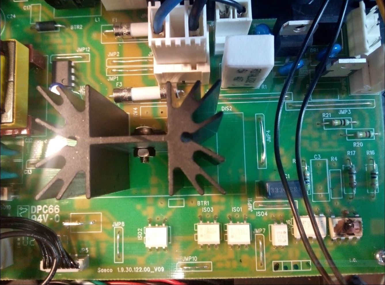

J'ai une cafetière café Saeco Talea giro plus SUP 032OR code:10002270 qui ne s'allume plus après avoir fait disjoncté l'interrupteur différentiel de la prise mural.
Ce problème s'est produit avant que ne s'achève une opération de détartrage (il n'y avait plus d'eau dans le réservoir) et avec un claquement sec qui se produisait à intervalles réguliers de plusieurs minutes.
Sur la carte de puissance, un triac optocoupleur a grillé (voir photo).
C'est pourquoi, je souhaiterais avoir l'avis d'un expert : est-ce que la pompe ulka ou/et la turbine ont trop forcé en l'absence d'eau, et ont fait fondre le triac optocoupleur ? si non, est ce que le bloc thermique (chauffe-eau) peut-il être à l'origine du problème ? si oui, en changeant ces trois éléments, est ce que je risque de passer à coté de la véritable cause du problème ?
Espérant votre réponse, très cordialement
le 16/05/2017 à 18:33
Change l'optocoupleur, et test le triac aprés l'avoir dessoudé. Vérifie si tu as la tension de commande.
