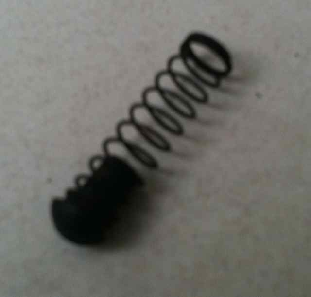

j'ai eu le même problème que d'autres sur le forum avec la vanne de diffusion de mon odea giro. j'ai démonté sans pb en suivant les conseils mais j'ai retrouvé e manipulant un ressort avec un epetite vis en plastique au bout et je ne sais pas d'où elle est sorti ?? quelqu'un a déjà vu ça en démontant ?
merci à tous en tout cas
le 18/01/2013 à 19:09
bonjour gtl,
Cette pièce se situe à l'intérieur de la vanne de diffusion, elle sert normallement à éviter le café à éclabousser au début. Pour ma part, lorsque j'ai changé la vanne de diffusion il y a 3 ans, il n'y avait plus ce ressort et la boule en bout et on m'a répondu que saeco avait enlevé ce systéme ... Bref ça marche sans.
