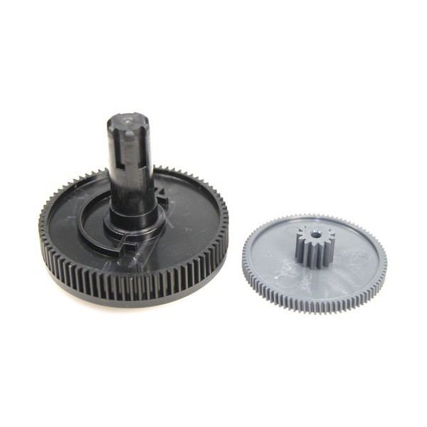

Après détartrage de ma Giro plus, j essaie d éteindre le voyant goutte d eau mais il ne s'éteint pas. De l eau coule à intervalle régulier la ou le café devrait couler et je m apercois que le bloc de distribution ne revient pas à sa position d origine. J ai essayé une réinitialisation mais sans succès. Idem si j éteins la machine. Merci pour votre aide!
le 01/08/2013 à 12:58
à visiteur du 01/08 à 8h55
Sans doute la pignonerie, ça vient de m'arriver.
le 01/08/2013 à 13:13
voyez ceci pour la pignonerie
le 04/08/2013 à 11:54
Pour Mar78,
Si le bloc de distribution ne tourne plus et que tu entend le moteur, c'est le pignon à changer, par contre il y a deux modèles différents je crois. 1 modèle pour version à 2 micro-interrupteurs (ancienne version) et l'autre à 1 micro-interrupteur.

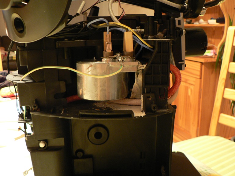

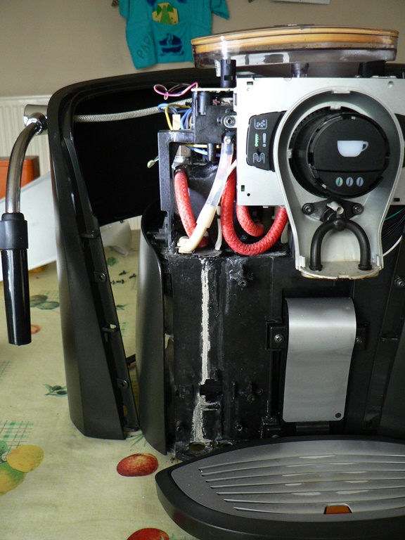

Je possède une Saeco Odea Giro réf SUP0310R. Depuis de nombreux mois, je constate une fuite d'eau sous l'appareil, après avoir pris du café (A priori pas lorsque je demande de l'eau/chaude - vapeur). Je me suis enfin décidé à la démonter, voici le résultat.
Que me conseillez-vous de faire, remplacer??
En fonctionnement, il y a une fuite d'eau au niveau de la sortie du boiler, ainsi qu'au niveau de la pièce réf 11001499.
Autre question : comment démonter le support du boiler (ref 11001332)?
Merci de vos bons conseils. Visualisez la vidéo jusqu'au bout! Autres photos disponibles si nécessaire
le 12/09/2013 à 11:04
autre photo

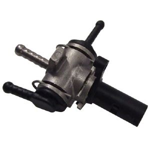

bjr à vous,c'est vote robinet vapeur qui doit avoir une fuite.
pour changer le robinet vous n'avez pas besoin de démonter le support du boiler
voyez le lien que je vous envoi
très cordialement

Bjr, il y a effectivement une fuite à cet endroit, qui pourrait être solutionnée par le changement de joint je pense. Par contre, il y en a une plus importante à la sortie du boiler. Je vais tenter d'y accéder et remplacer l'agraffe pour une meilleure étanchéité.

Le simple changement de joint risque de ne pas suffire , j'ai eu un problème de fuite j'ai changé tous les joints que j'ai pu du robinet et d'autres.. 6 mois après la fuite est revenue au robinet ,qui était d'origine et en plastique j'ai rechangé les joints en vain je pense que le robinet était déformé j'ai mis un robinet en laiton ... plus la moindre trace de fuite !!!
le 13/09/2013 à 21:33
effectivement il faut mettre un robinet en laiton
très cordialement
le 13/09/2013 à 22:13
Merci pour ces précisions. Pour l'instant en tout cas, tout est rentré dans l'ordre, plus une goutte d'eau ne fuit. J'ai remplacé les 3 joints du robinet et nouvelle attache à la sortie du boiler. Je verrai bien dans 6 mois ...(mon robinet actuel est déjà en laiton)

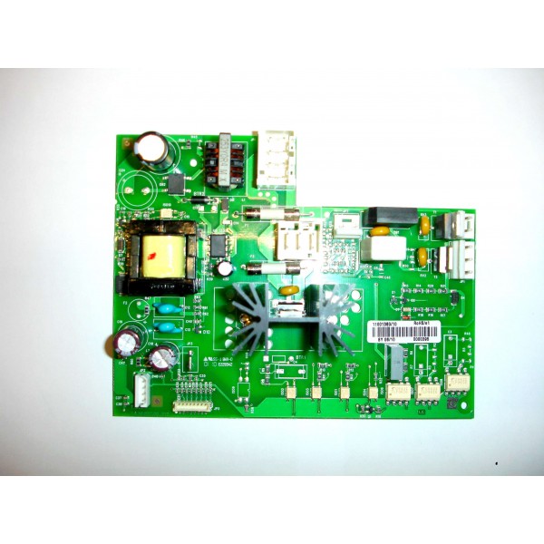

Bonjour à tous. Ma seico Giro ne fonctionne plus .aucun voyant ne s'allume ,je pensais à un problème d' alimentation mais le cordon est bon ainsi que l'interrupteur .je lm´oriente donc vers un problème de carte de puissance ...cela peut il venir du condensateur C1 ou faut il remplacer la carte?Merci de vos réponses .
le 11/10/2013 à 12:25
bonjour,regardez le fusible sur la carte de puissance,sinon cette carte est peut être HS,voyez si le courant arrive à la carte avec un métrix,si il y arrive c'est donc bien votre carte à changer
très cordialement
