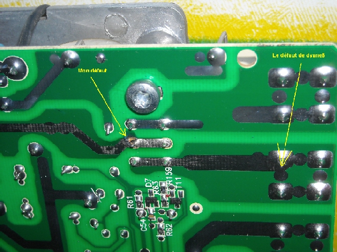

Merci à tous ceux qui font vivre ce forum.
J'ai trouvé ma soudure défectueuse qui était un peu à coté de celle de dyane6.
Mais c'est bon maintenant elle refonctionne super.
Merci à tous
le 26/01/2013 à 20:38
votre reparation en image
le 26/01/2013 à 20:48
symptôme de le panne(plaque avant gauche clignote avec la casserole dessus sans démarrer plaque la plus utilisée )soudure hs sur la carte puissance
en image (désolé pour les ventes de carte)
le 27/01/2013 à 10:13
Je confirme ! Même symptômes (feu en bas à gauche qui ne marche plus, comme s'il ne détectait plus la casserole). c'est bien la soudure qui a sauté + piste un peu fondu exactement au même endroit que pat35. j'ai refait la soudure + renforcé les 2 pistes avec des morceaux de fils de cuivre sous ce relais (la 3e piste ne sert pas a gauche). Merci a tous. Ça remarche maintenant ! Yesssss
le 12/02/2013 à 22:58
la réparation ne tiens pas forcement après un mois de bon fonctionnement la soudure et son filament on de nouveau brulé
redemontage le relais une fois dessoudé avec pompe a dessoude/ plus gros condensateur dessoudé /plus vis a coté enlevé j'ai enlever le relais sans tout démonté cela m'a meme permis de glisser un relais plus haut que le relais existant( tyco est un relais 12v en 10A ou 16A sur le 220v c un 6 pates plus 2 pour le 12volt )ce sont les pates qui on servit de fusible donc impossible de refaire une soudure
Je pense que cette plaque est la plus sollicitée par nos cuisiniers et de plus je pense que lorsque nous démarrons cette plaque sur MAX le relais colle sur la pleine puissance ( pas bon)
je démarre ma plaque maintenant avec bouton DOUX j'ai mis un relais 5 A de pouvoir de coupure je pense que je vais redemonté bientôt ne le dite pas a ma femme
