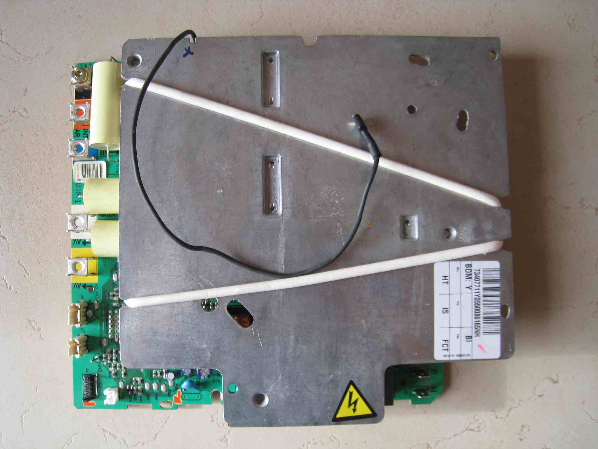

le 14/11/2011 à 15:05
Bonjour, je voudrais refaire une soudure sur ma carte de puissance (sauter STI464BF1) comme expliqué dans le message de cio177 du 18/09/2011 mais je ne vois pas comment enlever la plaque métallique sur cette carte (voir photo).
Merci par avance de votre aide.
le 14/11/2011 à 19:44
comment avez vous repéré que la soudure défectueuse était de ce coté ci de la carte?
il faut dessouder les composants de puissances.
j'ai eu un problème de soudure aussi mais c'était de l'autre coté, donc facile a réparer
le 14/11/2011 à 20:27
En fait je ne sais pas, je me base sur la panne que j'aie qui est la même. Je suis un petit "bricoleur" qui n'a pas pensé que je pouvais sortir la plaque complète. Donc si je comprends bien la soudure à refaire se voit sûrement en dessous. Je retenterai le démontage ultérieurement car j'ai remonté la table (2 "feux" marchent sur les 3.
Merci pour cet éclairage.
