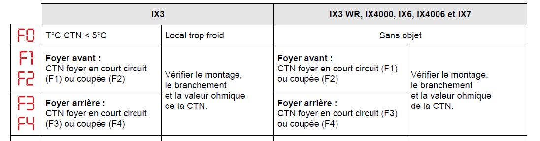

Premier défaut de la carte, plus de commande.
Bon, voici l'inventaire de mes recherches :
C1, C2, C7, C8 , C57 remplacés. Là c'est bon le clavier de commande s'allume, mais défaut F2.
C10, C11, c12, C17, C18, dessoudés et contrôlés avec un capacimètre. Ok
les 4 IGBT dessoudés et contrôlés avec multimètre, comparaison avec de bons IGBT. Ok

le 24/03/2016 à 16:42
regarde si il n'y as pas un petit circuit noté " 817 ") ce circuit et une photodiode ou transistor change le
si cela ne va toujours pas ( je sait c'est du boulot ) change quand même les IGBT
je viens de trouver les code defaut CI joints

Bon, jacky pas moyen de trouver le circuit noté "817" même avec une loupe.
Il n'y a pas une numéro T? ou D? qui correspond sur la sérigraphie de la carte ?
Sur ton tableau, il parle bien de la CTN (Coefficient de Température Négatif) la thermistance qui serait coupée.
Je vais continuer à chercher.
A+ Pierre

a quelle thermistance tu pense !! là je ne pige pas puisque la thermistance qu'il parle et sur la platine ??

le 25/03/2016 à 18:25
Re, je parlais de la thermistance (fil rouge) au centre du grand foyer inducteur, prise enfichée sur la carte.

de toute façon la ctn ( milieu du feu ) tu la mesure a l' ohmmètre dans les 10 kilo (sait plus trop )
pour le schéma je doit avoir quelque chose mais c'est le schéma de principe si je trouve je t’envoie par émail
ce composant sert a régulé la température
