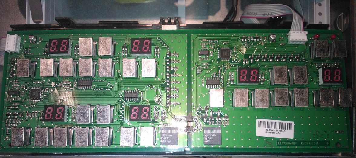

le 29/08/2014 à 15:42
suite à mon message début aout, je recherche une platine de commande pour une STI664BF12 (car je penche vers une defaillance de celle-ci pour le coté "grand feu" - à moins que vous n'ayez d'autres idées...). J'ai cru comprendre que beaucoup d'entre vous avait des soucis avec leur plaque de puissance HS ou vitre cassée, donc s'il vous reste cette pièce inutile, je suis preneur!
(rep privée sur mon pseudo at gmail.com)
Merci à tous
le 29/08/2014 à 16:39
peut tu joindre une photo du module que tu désire
a tu contrôlé les tensions qui arrive sur cette platine ont peut comparer avec celle qui "fonctionne"

le 31/08/2014 à 23:27
Bonjour Jacky,
Voici la photo du panneau de commande / module en question...
Les tensions qui arrivent sur chacun des borniers - entre les 8 différentes pattes derrière les boitiers blancs de la photo -(Zone A et Zone B) de la platine sont strictement identiques 2 à 2.
Les boutons O/I de la Zone A ont l'effet escompté (allumage du feu correspondant), mais celui de la Zone B est sans effet.
A la mise sous tension, seuls les afficheurs de la zone A (de gauche) indiquent un code.
![](/images/images_forum/tout_electromenager_cuisson_3943.jpg)
le 01/09/2014 à 09:37
merci pour ta photo dommage je n'ai pas , j'ai un plaque sans verre mais pas ce type de clavier
regarde bien au niveau des connecteur si pas de patte de dessoudé car pour l'intervention des condos tu as du débrancher ce connecteur parfois en tirant dessus certaine patte ce dessoude sinon regarde sur le boncoin pour récupérer un plaque compléte !!
