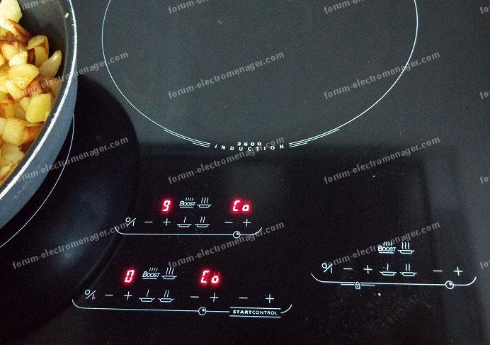

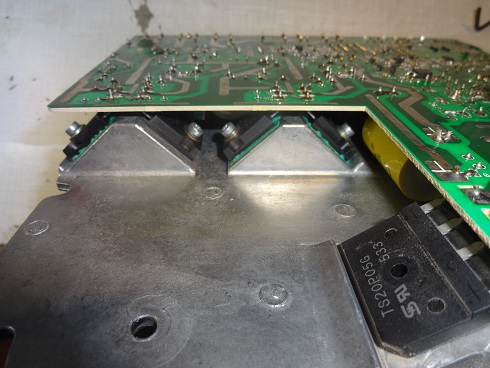

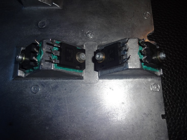

J'ai un avec ma plaque 3 feux De Dietrich équipée des cartes de puissance IX6. Au bout de quelques minutes d'utilisation les afficheurs des 2 feux de gauches affichent "Co" (voir photo sur cette discussion postée par riki le 16-01-2012 16:48). J'envisage de changer les 2 condensateurs C7 et C8 mais j'ai besoin d'un petit conseil pour le démontage du radiateur. Le pont de diode n'est pas collé sur le radiateur donc j'ai juste enlevé la vis de fixation. Par contre les transistors IGBT semblent collés et en plus la vis de fixation est difficilement atteignable (voir photo jointe). Faut-il utiliser la pompe à dessouder, la tresse, les 2 ?
le 09/12/2016 à 20:56
A mon avis il faut dessouder proprement les igbt pompe à dessouder et tresse .
sinon tenter de dévisser les vis avec une pince à bec.

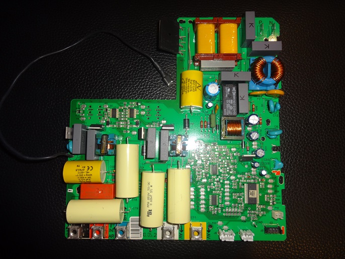

J'ai enlevé le radiateur sans problème, par contre quelqu'un peut-il m'indiquer quels sont les condensateurs à changer (voir photo de ma carte IX6)?

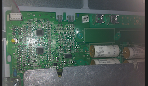

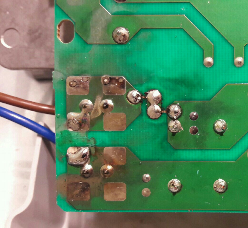

Bon, mauvaise nouvelle, ma plaque à lâché à nouveau. J'ai donc changé les 4 condensateurs incriminés d'habitude mais ça n'a pas fonctionné. L'alimentation à eu un coup de chaud on dirait, vous en pensez quoi?

le 03/01/2017 à 17:16
RE
comment est ton circuit ( Photo) de la partie "pété"
tu reste dans quel département !!
réparable oui mais il faut un minimum de connaissance quand même

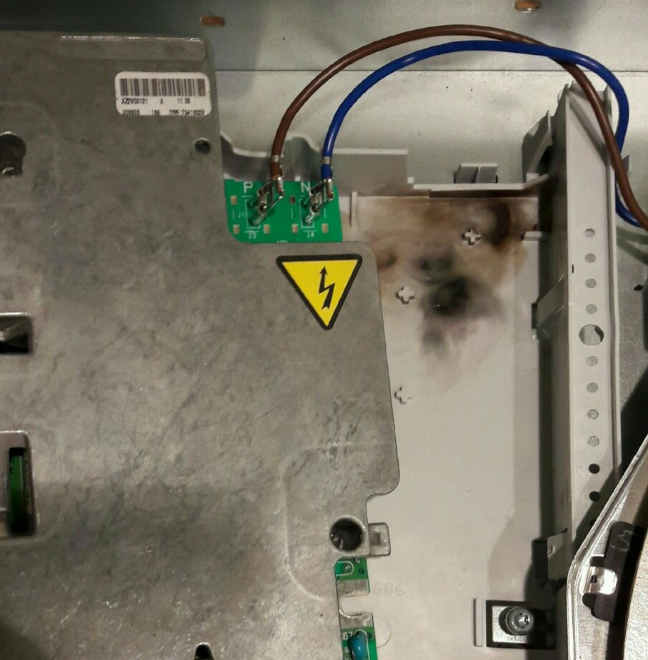

le 03/01/2017 à 17:28
Voilà ce que ça donne. Et je suis dans le 37.
le 03/01/2017 à 18:12
OK si tu regarde la continuité sur le fil marron la piste doit être coupé (emplacement le moins large ) donc cour circuit ensuite bien souvent les transistors et le pont de diode
regarde plus haut j'ai posté des photos avec le nom des composants département 37 sa fait loin de moi sinon je te ferait cela pour pas cher

le 05/02/2017 à 18:32
Jeantout, Pour ma plaque les transistors sont bien fixés par contre il manque de la pâte thermique sur un des 4 (voir photo), peut-être que celui qui n'en a pas a souffert, ça vaudrait peut-être le coup de le changer. Sinon quels condensateurs tu vérifies et comment procèdes-tu pour les vérifier (carte sous-tension ?)

Pour la pate thermique sur ta photo elle est remplacée semble t il par des plastiques (Verte) sur la photo. Mesurer les transistors avec un multimètre en comparant les valeurs avec les autres . à quelques homs près ils doivent tous avoir la mème valeur.

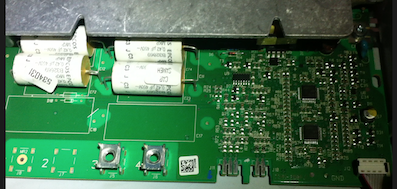

le 06/02/2017 à 18:06
Bon alors je suis fière de moi: j'ai démonté ma plaque.
Rien ne parait grillé,corrodé,... Par contre impossible de joindre les photos elles sont trop lourdes pour ce site comment faire ???
Merci par avance
le 06/02/2017 à 19:02
J'ai trouvé comment réduire le poids des photos.
Voici les photos en plusieurs envois.
Merci pour vos réponses
