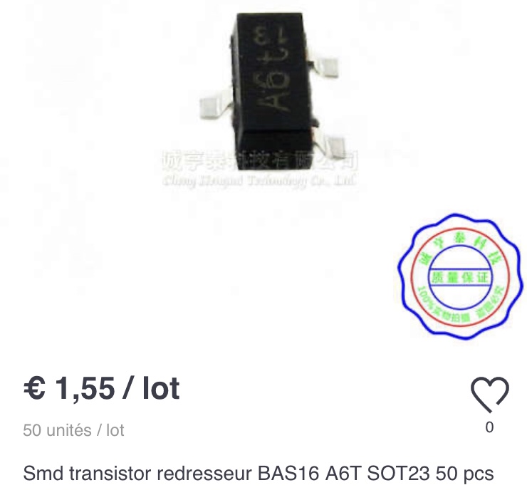

Mais est-ce vraiment une diode ? Je suis incertain, ça peut être aussi bien un transistor... quand je cherche sur internet je ne tombe pas vraiment sur un résultat concret en tapant « a6 t 89 »
Je suis tombé sur un transistor « a6 t 13 » qui a exactement la même forme...
Voilà ce transistor a6 t 13 qui ressemble beaucoup au a6 t 89.
Je n’arrive pas à le retrouver sur le site RS

ce qu'il te faut retenir c'est A6
dans mes recherche me donne une diode :: Pour savoir si c'est une diode suis le circuit CaD sur une des patte la piste ne mène a rien là tu sera certain que c'est une diode ; tu la dessoude tu la test tu saura si elle est hs ( mon avis oui )

Pour le trouver sur le site de RS il te faut prendre ( dans les recherche diode + type de boitier ) SMD

Bonjour Gabriel,
D'après mes schémas, D1 est bien une diode (référence: BAS 16) et elle est en parallèle avec le relais K1. Pour faire un essai, tu peux la supprimer provisoirement, tu pourras la remplacer plus tard.

RS =recherche = Bas16 ( sur le site pro ) evident

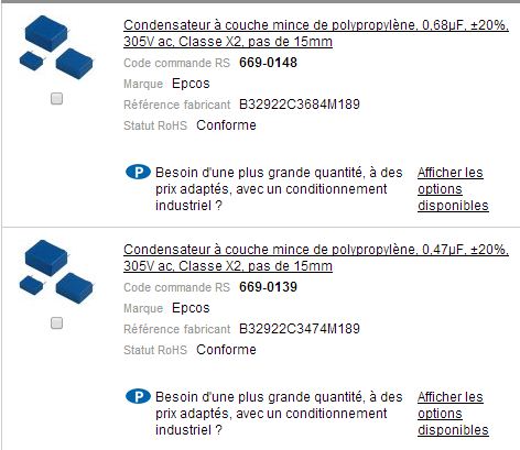

bonjour à tous sympa ce forum même si les sujets ne sont pas classé...concernant les condos C7-C8 est-ce que l'un d'entre vous pourrais me vendre 2 de chaque,en attendant une réponse bonne réparation à tous et merci à JACKI0633 ET JAM VAL qui donne toutes les réponse sur le forum.
le 25/04/2020 à 11:53
je ne pense pas que ce soit valable de t'en vendre 2 x 2 avec le prix du port tu as plus court a en commander chez RS exemple Demain Dimanche comme deja dit ! a moins que Gabriel as cela en trop
le 25/04/2020 à 12:18
RE b... Jacky est-ce je peux mettre du : MPX x2 à la place de MTKx2 ou MKP? cela ne pose pas de probléme de tolérance?
le 25/04/2020 à 14:35
OUI tu peut le reste c'est juste la qualité
mais moi je préfère rester dans les "Norme" mais si tu as cela sous la main pas de problème :

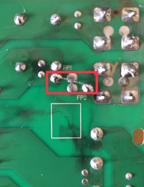

Bonjour, grâce à vos conseils j'ai pu démonter et commencer à réparer une carte Sauter IX7 4600W :
- changement de 2 IGBT
- changement des 4 condensateurs C1/C2/C7/C8
- piste fusible FP1/FP2 remplacée par un brin 4 fils
La plaque s'allume mais lorsque je met en chauffe, l'afficheur clignote (comme quand il n'y a pas de casserole) et j'entends le relais claquer sans arrêt (tic, tic, tic). Ça ne chauffe pas.
On dirait le même problème que décrit par Sébastien le 06-12-2013, mais resté sans réponse...
Quelqu'un aurait une idée pour m'aider ?
J'en profite pour ajouter la photo de la piste fusible réparée qui pourra servir à d'autres.
le 29/04/2020 à 08:22
Salut
re lisais les messages il faut changer le CI pilote des IGBT ( IRS 21244 ) a voir si c'est le meme sur ta table

plaque induction stis464b12 le grand foyer droit ne fonctionnait plus : plus d'affichage et des bip toutes les secondes. Obligé d'éteindre au disjoncteur
Solution : remplacement du condensateur C7 et C8
acheté sur farnel livré en 2 jours ouvrés
C7: 680 nF 305 V Classe X2 pas 15mm
C8: 470 nF 305 V Classe X2 pas 15mm
Bonne réparation à tous !!
