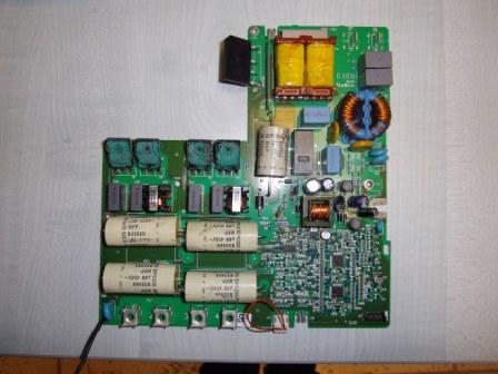

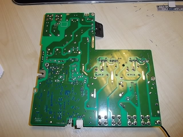

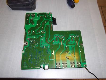

help me ci joint des photos si qq'un peut m'aider.
C7 et C8 changé depuis le voyant clignote casserole non détecte mais je vois pas de faille au niveau du circuit
mail: pyb75012@hotmail.fr
le 29/04/2014 à 12:11
le 29/04/2014 à 13:52
Salut tu as bien fait attention de ne pas inverser les condo 0,68µf avec le 0,47µf
as tu bien branché les détecteur de température
tes image sont trop petite on n'y voie que dalle c'est bien des casseroles "pour induction" nous les hommes ont ne fait pas attention a cela !!

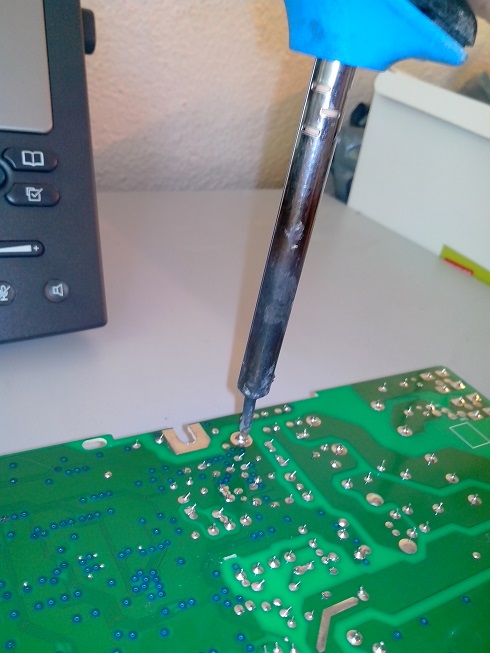

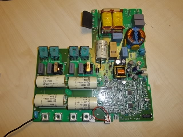

Salut tout le monde. Voici mon bref retour d'expérience...
Je suis l'heureux propriétaire d'une Sauter STI 964X depuis maintenant 4 ans. Comme beaucoup, j'ai eu ce problème du côté gauche (et pour ne pas faire de jaloux, le coté droit à suivi peu de temps après): plus moyen de les faire fonctionner, au bout de quelques minutes d'acharnement sur les touches sensitives, j'avais droit à un biiiiip biiiip qui ne stoppait que lorsque je retouchais la touche marche /arrêt de la plaque en haut à gauche. Autre bizarrerie, malgré l'absence totale de réaction des foyers de gauche quand j’essayais de les mettre en route, j'avais droit à un bref biiiip quand je laissais le doigt sur la touche "fort". Ça ne sert à rien de le dire, certes, mais on moins je vous ai tout décrit ! :)

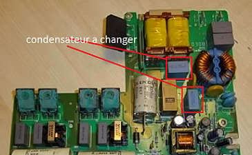

J'ai alors suivi les conseils de ce forum: Changer les condensateurs C7:0,68uF et C8:0,47uF 305V.
(Pour info, mes notions de soudure à l'étain remontent à la 3ème avec deux pauvres leds rouges et vertes qui clignotaient... Mais bon, de toute façon, ces cartes de puissances sont, au pire, à changer; alors autant essayer, on ne risque pas grand-chose !)
J'ai, comme beaucoup, commandé tout ça sur RS. Cout TTC 19.07€, Livré en 48h. Parfait.
J'ai emprunté à un collègue le matériel indispensable: un fer à soudé 30W, une pompe à dessouder et un bout de fil d’étain.
Et c'est parti:
- Par sécurité : on disjoncte la plaque, et perso j’ai attendu une nuit... Je me souviens vaguement que des condensateurs, ca « stock » de l’électricité, et je ne voulais pas m’en prendre un coup... (Mais ça n’est peut-être que de la parano !)

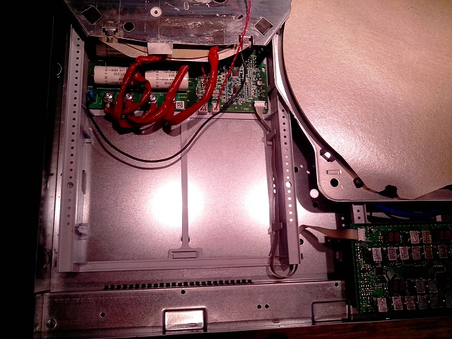

Ouverture de la plaque, sans souci, faut juste l’ouvrir avec la vitre en haut... ne pas la retourner ! (8 ou 9 vis Torx, je n’avais pas le tournevis qui va bien, mais avec un petit tournevis plat, ça a fonctionné... !)
- Avant de tout déconnecter de la carte de puissance, j'ai repérer les 4 câbles rouges (Je ne sais pas si c’était réellement utile mais dans le doute...). Retirer la carte de puissance est relativement facile : une vis, et un petit ergot plastique.

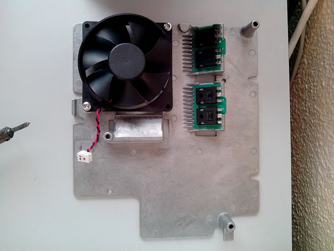

- Là ça se « complique » : il faut retirer la plaque d’alu, sans détériorer les 4 transistors collés dessus; donc, après avoir retiré les agrafes métalliques, on les dessoude délicatement !
le 13/05/2014 à 22:04
- Pour les plots de fixation de la plaque, il faut positionner son fer dessus, attendre 3 secondes et pousser « relativement » fort...

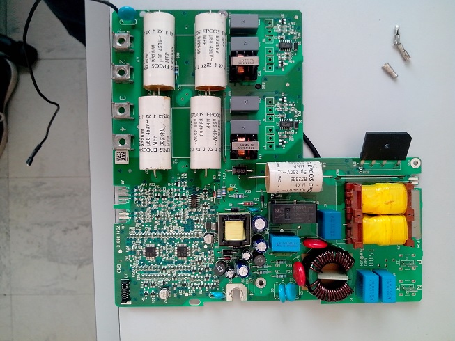

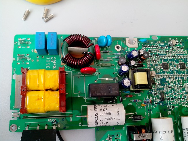

- On accède alors aux entrailles de la bête... Les condensateurs incriminés sont donc les C7 et C8. Bon, comme les C1 et C2 sont identiques au C8, je les ai changés aussi...
le 13/05/2014 à 22:11
- On dessoude les vieux condensateurs, on ressoude les neufs...

- On remonte le tout : plaque d’alu, agrafes métalliques. On ressoude les 4 transistors, et on ré-implante la carte à sa place d’origine. On branche, et............ on croise les doigts pour que cette réparation à 19.07€ nous fasse économiser 2 plaques puissance à 150.00€ !
Et là, pour moi en tout cas, après quelques affichages incompréhensibles type « F70 » « I » « O », etc... CA REMARCHE !

Merci pour ton récapitulatif de dépannage mais je veux y donner quelques précision le déssoudage des transistors n'es pas obligatoire moi je prend un petit tournevis un marteau un coup sec sur le boitier transistor (noir ) il se décolle tout seul cela permet de changer le produit ( patte thermocondutrice ) attention quand même de ne pas abimé l'isolant
a la commande des condensateurs prévoir l'isolant (environ 40 centimes par transistor ) avec certain isolant pas besoin de patte

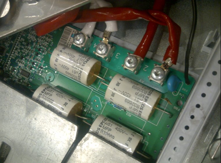

Qui pourrait m'indiquer ou trouver 4 condensateur EPCOS B32669 MFP 51µF 450 V

q's qui te dit qui sont bon a changer lit les post tu verras que ces plaque la panne principal C70,68µF plus C80,47µF il y a même les code commande ! enfin tout ce qui faut pour faire une bonne économie ; d’ailleurs le fournisseur de ces infos devrais toucher un pourcentage
le 15/05/2014 à 17:06
Bonjour Jacky et merci pour ta réponse rapide. En fait je n'ai pas le schéma de la carte de puissance et je ne m'y connait pas bcp en electronique, comme dans les forum je voyais bcp de photos avec les gros condensateurs blancs, je pensais qu'il s'agissait de ceux incriminés, je comprends que je fais fausse route....
J'ai déposé la carte hier soir mais pas encore retirer la plaque alu, j'y verrais sans doute plus clair ce soir.
Encore merci pour ton aide précieuse, je te tiens au courant.

Des nouvelles de l'intervention sur ma plaque Sauter STI984B : condensateur reçu hier, montés sur la carte (j'ai remplacé les 4), carte remontée dans la plaque, mise sous tension et là le cote gauche refonctionne :-) :-)
Merci a tout les contributeurs du forum et plus particulièrement a Jacky et Samson.
La manip est accessible a tout bon bricoleur.
