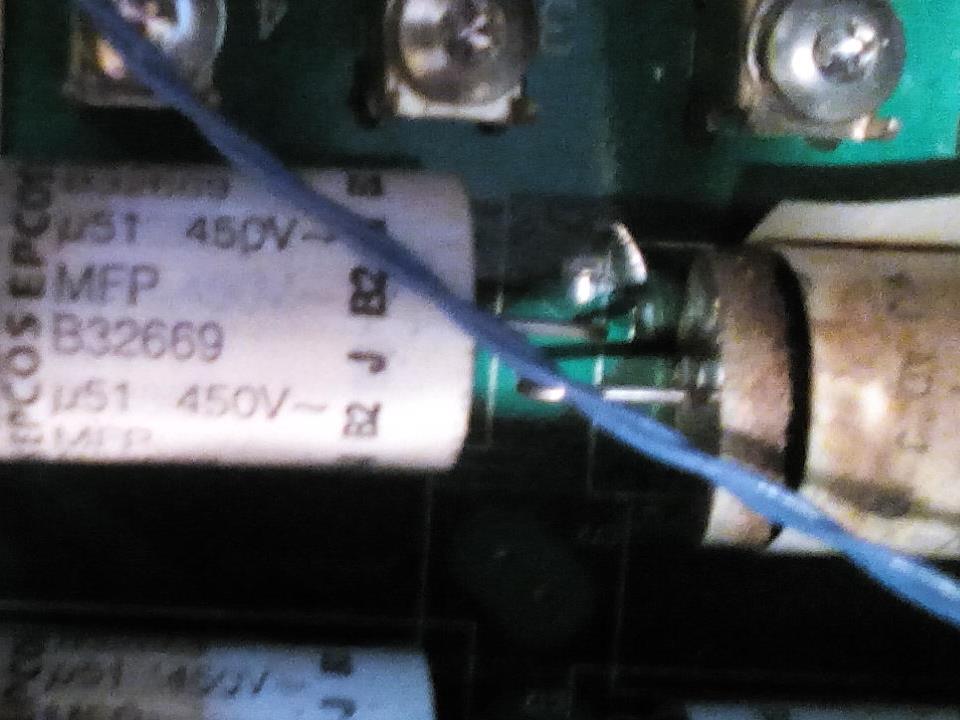

par hasard, ce type de condensateur ont été testées?
================================================= c'est une question ou !!!!
si c'est une demande quel condensateur ??
le 21/10/2015 à 12:26
Bonjour Jacky,
ma question concerne le condensateur que tu m'as mis en lien hier?
Condensateurs à film 0.68uF 850Vdc 10% MKP Boxed L/S=37.5mm
le 21/10/2015 à 13:44
Bein c'est des condensateur neuf donc BON
si je trouve mieux je te dit !! ; mais pour moi ils sont trés trés bon
le 21/10/2015 à 14:06
je te remercie, c est juste comme ils ne sont pas identiques aux autres; et je ne connais pas grand chose.merci pour ton aide, je vais commander et je te tiens au courant.
Cdlt
le 21/10/2015 à 14:44
, A momo71 ,
peut tu me remettre une photo ; juste le condos HS
le 21/10/2015 à 15:06
Jacky,
je ne sais pas si tu vas pouvoir voir quelque chose
C est le condo de droite
le 21/10/2015 à 15:27
Tu ne peut pas reprendre une photo juste un peut plus a droite !ne pas me remettre la même photo Stp

Eh bien, je tiens à remercier tout le monde sur ce forum car j'ai changé C7 et C8 et ma plaque remarche! 5€ la réparation, même si ça ne tient que 1 ou 2 ans de plus, c'est toujours ça de pris, et surtout ça évite de consommer inutilement!
