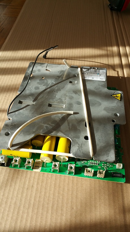

Comme beaucoup d'entre vous, je rencontre des problèmes sur ma carte de puissance de ma plaque à induction SAUTER STI984B. Les feux de gauche ne fonctionnent plus.
Il y a maintenant plusieurs mois, j'avais suivi les conseils que l'on trouve sur ce forum, j'avais changé les condensateurs C7 et C8 de mémoire. La plaque a fonctionné moins d'une semaine, en fait jusqu'à ce qu'on mette la plaque en fonction BOOST et la carte à flashé :-(
Je me retrouve avec une carte de puissance que je pensais irréparable, mais je constate sur le forum des photos qui ressemblent à l'état de ma carte de puissance, donc je pense qu'il doit y avoir une solution pour moi.
Je crois comprendre je dois effectuer:
1- la même réparation que Sizampo posté le : 24-08-2017 14:45, quelqu'un peut me le confirmer?
2-Est ce que je dois changer à nouveau les condensateurs?
3-Est ce que les IGBT sont à changer
4-Etc..
Merci à quiconque qui puisse m'apporter son aide.
Ci-joint une photo de ma carte

je ne pense pas que ta panne vienne de ce condensateur ,c'est simplement "l'enrobage" de craquelé ,démonte tout change les condensateur deja cité (c7/c8 ) ensuite tu verra bien faire attention a l'isolement de IGBT
: A Manu L avec un flash comme cela pas de discutions changer le pont de diodes ainsi que les transistor IGBT

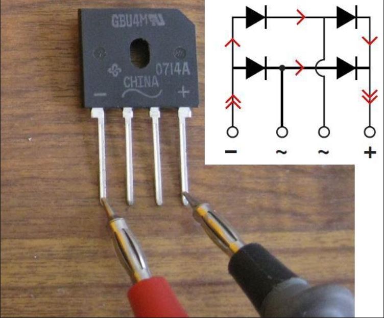

Regarde le poste du 9/12/2016 c'est un"truc rectangulaire a 4 pattes dessus c'est écrit le sigle alternatif et +/- et si tu sui le circuit l'alimentation passe direct par ce truc , il se trouve a coté du ventilateur sur ta photo

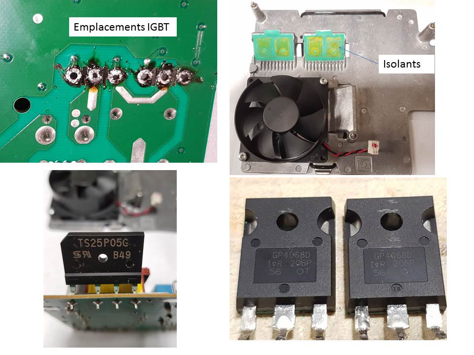

J'ai commencé à dessouder mes éléments.
1- Je confirme la référence de l'IGBT donnée par Jacky0633, GP 4068D, disponible chez RS component
2- La référence du pont de diodes, TS25P05G (voir photo) n'est pas au catalogue de RSC, Jacky0633 sais-tu ou je peux acheter cette référence?
3- Pensez-vous que les isolants au niveau des emplacements IGBT soient à changer?
4- Comme vous pouvez le constater je ne suis pas un as du soudage/dessoudage, ma plaque présente des taches marrons au niveau des points de soudure (voir photo) est elle endommagez ou est ce normal?

A ManuL les trace noir autour des point de soudure c'est que tu as dut trop chauffer pour dessouder nettoye cela a l'alcool ou autre produit !
comme je devine que tu ne saura pas tester ces composant change les d’office , mais si tu as un multimètre contrôle les et n'oublie pas de refaire les piste cramé prends du fil ( multibrins mets en 3 brins si cela claque refait mais avec 4 : mes Prof compté 5 ampères par brins de mon temps et il y a très très longtemps
pour le pont de diode tu peut le tester après dessouder sur le secteur en le branchant avec prise fil de rallonge : moi je garde toujours le fil/prise d'un appareil qui et "cramé" = si ton compteur saute tu auras ta réponse MAIS le mieux c'est avec un multimètre

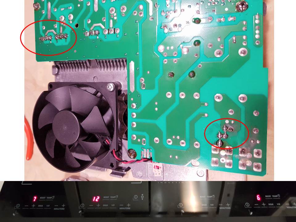

Je rencontre un problème avec ma plaque sauter. A priori il s'agit de la carte de puissance 4600w avec le lien ci dessous.
J'ai un problème avec le coté gauche (grand foyer double). La plaque s'allume, chauffe mais parfois s'eteint toute seule en cours de cuisson.
Pensez vous que le problème puisse venir des condensateurs ?

J'ai récupéré un voltmètre est testé mes composants, si j'ai bien suivi les tutos sur le net, il semblerait que mon pont de diode soit OK, et que j'ai 2 transistors IGBT sur les 4 de mort, (ceux que j'avais dessoudé la première fois pour changer mes condensateurs C7 et C8!).
Pour les 2 IGBT qui seraient ok j'ai entre:
GC et GE= entre 1,3 et 1,8 V
CE = 0,469V
CG = environ 0,58V
Les 2 autres composants indiquent une continuité entre les bornes.

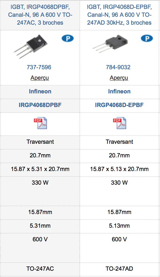

Du coup je pense seulement acheter 2 IGBT, seulement voilà, chez RScomponent il existe 2 références GP4068D, laquelle il faudrait prendre? (voir photo).
Jacky063: Peux tu me dire si ma démarche est la bonne?
Xavax: Je suis désolé de ne pas pouvoir t'aider sur ton problème
le 17/11/2017 à 09:17
tu prends ce que tu veux c'est les 2 Meme , si les 4 serve sur la même inducteur moi je changera les 4 ! car les deux autre vont suivre !! m' étonne que le pont de diode as rien car pour avoir flashé comme cela, Voila Moi je te conseille de le changer surtout si tu l'as dessoudé

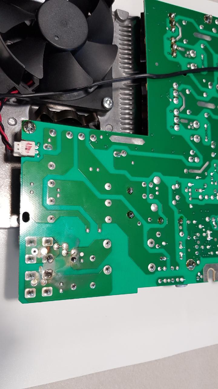

Et voilà, encore une plaque de cuisson de sauvée!
Mon retour:
1-J'ai nettoyé légèrement l'acétone et un coton tige ma carte sur les points que j'avais dessoudé, (Je n'avais d'alcool sous la main).
2- J'ai changé 2 IGBT sur les 4, ceux que j'avais détecté comme défectueux au multimètre.
3- J'ai refait les pistes cramées, avec 3 brins que j'ai récupéré d'un câble, comme conseillé par Jacky0633.
Voilà après plusieurs mois à tergiverser sur le rachat une carte de puissance, j'ai grâce à ce forum économisé environ 150€ et lutté contre l’obsolescence programmée!

également merci pour le retour : une tout petite "critique" les 3 brins il auras pas fallut les étamé car là a mon avis ne serve plus de fusible
mais c'est pas grave tu feras disjoncter la maison tant pis

je possède une table induction Sauter STI 964X:
Apres un long mijotage le grand foyer s'est éteint plus de commande plus d'affichage.
j'ai suivi les recommandations de Jacky et Sanson ,changement des condensateurs C1 C2 C7 C8 ,vérifié le bon fonctionnement du petit relais situé prés des condos C7 C8 refait les pistes sur l'alimentation 220 V (cramées):toujours pareil, pas d'allumage de voyants. Que dois je faire : changer les IGBT car il y en a 2 qui me semblent douteux
le 28/11/2017 à 19:26

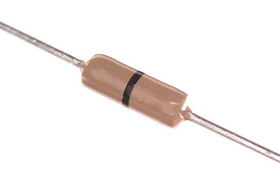

pour vos pistes Fusible d'alimentation 230Vac de la carte de plaque endommagé:
je vous conseil de mettre en place des Résistance Pont à 0 OHM pas chère et plus sure que des bruns de fil soudé!
Ceci et mon avis et comme écrit en mai 2013 VOIR PHOTO EN ZOOM car écrit en petit ça marche toujours sans problème.
j’espère que c'est utile
bon courage et bonne chance en faisons attention
Le risque zéro n'existe pas!
Cordialement Lorenzo
