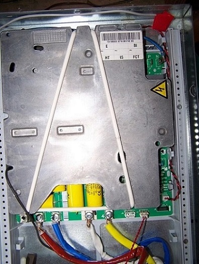

A Freelautrec il faut demonter pour voir plus !!
suite a ce que je ne trouve pas le clavier commande ( comme deja dit ) je vend mes deux platine ; donc je joint une photo

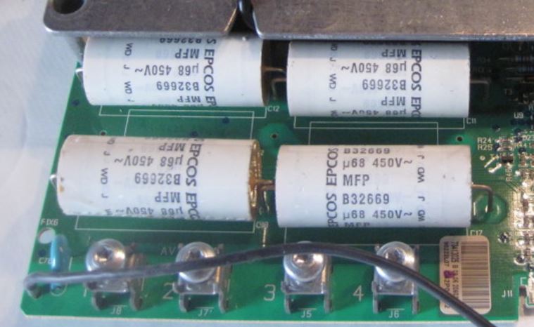

REsalut
voici la 2eme platine

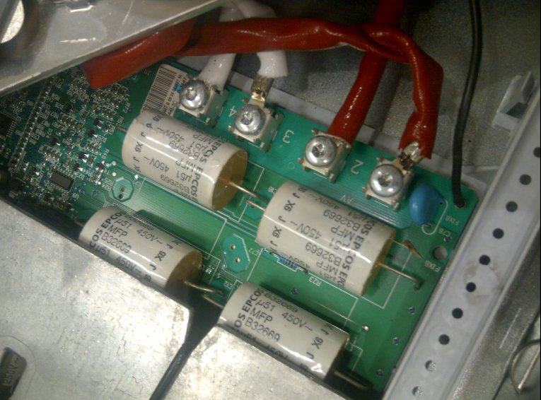

le 19/10/2015 à 08:59
je recherche 1 ou 2 condensateurs , 450 v 51 uf , ceux que l on voit blancs en photos.
ou me dire où en acheter.
le 19/10/2015 à 09:57
pourquoi veux tu changer ce condensateur ??
tu dit que l'ont voie sur la photo quelle photo
cela aurais été bien de joindre ta photo
ce n'est pas ces condensateur a changer relit bien ces posts et d'ailleurs ce n'est pas 51µf mais 0,51 ? le u devant remplace la virgule
mais je te RE dit c'est pas là ta panne

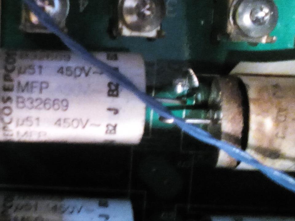

le 19/10/2015 à 11:17
Bonjour Jacky
je te remercie pour ta réponse, je vais mettre la photo, , le condo a explosé.
mais il me semble que c est du 51uf.
je n'arrive pas à compresser la photo pour la mettre sur le furum en tout cas, le condo c est un parmi les 4 blancs sur le module 4600w
le 19/10/2015 à 12:05
Rebonjour
si c'est ceux là c'est des 0,51x450 volts de toutes façon tu ne trouvera pas du 51 micro regarde sur le net a plus

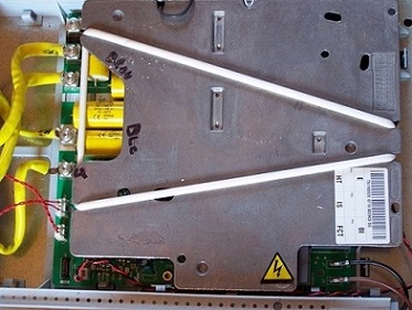

le 19/10/2015 à 15:39
Oui il as bien morflé !!
recherche des 0,68 en 450 Volts
regarde sur un autre photo je pense que ta plaque doit être moins puissante que celle de la photo a plus ha ! oui change au moins les 2 qui son ensemble en //
![](/images/images_forum/tout_electromenager_cuisson_4799.jpg)
