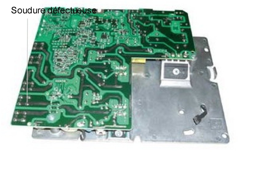

est-ce que quelqu'un a une photo de la soudure à refaire sur la carte de puissance sur la carte qui commande les deux feux de gauche ? J'ai le même problème : le feu en bas à gauche ne détecte plus les casseroles !
le 21/12/2011 à 17:52
la soudure qui saute est sur une pin de composant. la pastille est trop petite, la section de la piste est trop petite a cet endroit
elle est visible en dessous sans rien démonter. il faut en plus de refaire la soudure ajouter des brins de cuivre pour garantir le passage du courant

Je viens de revoir ma plaque et effectivement sous le module de puissance il y avait un endroit défectueux. Une petite soudure (j'ai soudé aussi quelques brins de fils) et ca y est elle refonctionne.
Merci pour vos conseils avisés .

Serait-il possible d'avoir une photo de cette soudure ?
Bonne année à tous et merci de vos contributions à ce forum.
le 03/01/2012 à 09:25
Voici une petite photo (voir reponse de micbert du 14.11.2011)c'est l'envers de cette piece. La fleche montre l'endroit ou la soudure avait cramé.Pas de souci particulier pour la retourner, il y a une vis sur le coté droit et 2 clips plastique.
Bon courage

Bonjour, merci au post de dyane6 car après démontage plaque et refait soudure sur le circuit imprimé à l'endroit indiqué ma plaque détecte à nouveau la casserole sur mon feu AV gauche !! un peu de boulot , bien repérer les fils et couleur . soudure avec petit fer à souder 26W de façon à ne pas cramer le circuit!! pas de fer 100W !!!!Merci au forum trop cool!!

Bonjour,suite à mon post du 14/11/2011, celui de dyane6 du 03/01/2012, j'ai redémonté ma table (cette fois jusqu'au bout grâce aux indications précises)et repéré une soudure défectueuse.
J'ai refait la soudure ... c'est reparti.
Un très grand merci au FORUM.
Si vous avez la même panne n'hésitez pas à vous lancer pour faire cette réparation car ce n'est pas trop compliqué.

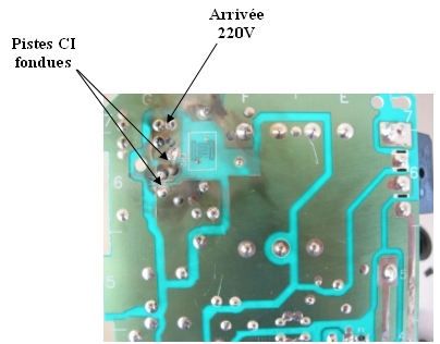

J'ai un domino (2 plaques induction) SAUTER STI 460 BF1L1 acheté en 2004. Récemment 15 secondes après mise sous tension, gros flash caractéristique d'un court-circuit. Le disjoncteur divisionnaire du tableau électrique a sauté.
Démontage. Deux grosses taches noires à l'emplacement de deux pistes du CI qui ont fondu confirmant le CC (voir photo jointe). Après analyse, il s'avère que les deux IGBT 20N60A4 de la partie puissance sont HS (déjà vu dans ce forum). Commande et remplacement de ces deux composants et pose d'un strap sur la carte pour "remplacer" les deux pistes fondues. Remise sous tension. Affichage de l'indication Co (déjà vue sur ce forum aussi). Appui sur une touche M/A. Disparition du message et extinction de la carte. Appui à nouveau sur M/A. La carte se met bien sous tension.
Par contre, tant que je n'ai pas remplacé mon strap par un "fusible" had hoc, je ne peux pas remettre la puissance.
Contact du SAV SAUTER au 0892 02 88 05 pour m'entendre dire qu'il faut appeler le 0969392525 et que j'ai peu de chances d'obtenir gain de cause. Injoignable le second numéro.
En fait, il n'y a pas de fusible en tant que tel sur la carte. Mais ce sont bien ces deux pistes sur le CI qui fondent en cas de CC. Curieux ! Question à laquelle je n'ai pas vu de réponse sur ce forum : quelle est la valeur de ces "fusibles" ?

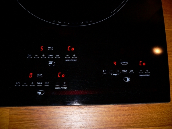

Bravo pour le forum, grâce au groupe j'ai réussi a identifier ma panne et il ne me reste plus qu'a trouver la pièce défectueuse, je suis à la recherche d'une plaque de puissance pour une table à induction sauter STI464XF1, le n° de la plaque est 73400771w (voir photo ci-jointe) merci par avance pour vos réponses.
