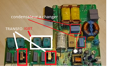

salut
la détection de casserole ce fait par présence de courant ;via les petits transfo a gauche sur la photo donc contrôle de ces 4 transfo ainsi que les 4 condensateurs ( gris )mais aussi bien controler les Transistor IGBT car si ceux
-ci sont défectueux il donne ce résultat pas de casserole
le 18/06/2014 à 13:34
juste pour ajouter la photo avec repère de composant a contrôler
![](/images/images_forum/tout_electromenager_cuisson_3752.jpg)
le 18/06/2014 à 13:53
Bonjour, et merci des infos,les (condensateurs à changer)ont été changer avec c7 et c8 !

Bonjour,ma détection des casseroles en panne est sur les deux petits feux de gauche .
A plus !
le 21/06/2014 à 12:14
J'ai une STI462BF11 et comme pour la 464, C7 et C8 sont des MINI condos côté piste.
Est-ce que quelqu'un peu me confirmer qu'ils sont bien les perturbateurs ? Si oui, quelqu'un aurait les références ?

j'ai changé les 2x2 condos à gauche des transfos, ce qui ne change rien sauf que maintenant j'ai le bruit tic tic tic comme si la plaque chauffait, et le ventilo qui se met en route. le voyant clignotte tjs!!!
je vais qd meme pas changer les transfos et les IGBT????

Condo commander et remplacer sur deux cartes alim hs et cela semble par marche

Apres avoir remplacer les condensateurs comme indiqué tout fonctionne à nouveau.

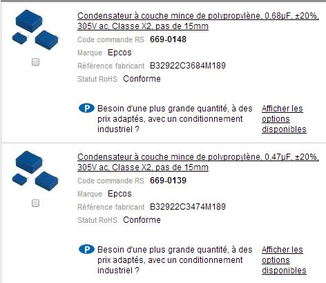

J'ai une plaque à induction Sauter STI964X et même problème que beaucoup... les plaques de gauches ne fonctionnent plus. D'après ce que j'ai lu et compris, il me faut changer les condos C7 et C8. Bon! Je suis aller sur RS-particuliers et là j'ai un problème, car pour trouver les bons condensateurs dans la longue liste qu'ils proposent et parmis tous les fabricants, lequel choisir ? Si quelqu'un peut m'indiquer une marque de produit et une référence précise, ce serait formidable !
Merci d'avance.
le 25/07/2014 à 11:16
C'est dans la réponse de nicolas26100 du 18/02/2014
cliquer droit sur l'image afficher
Voilà
le 25/07/2014 à 11:25
comme beaucoup un peut de flemme tiens c'est cadeau
![](/images/images_forum/tout_electromenager_cuisson_3832.jpg)
le 25/07/2014 à 11:29
Merci Valenty pour ta réponse, ce mail m'avait échappé.
le 25/07/2014 à 13:25
Suite aux conseils éclairés de Samson, et de quelques autres, après achat des condos C7, C8 et du mica (un peu laborieux), ma plaque STI864B refonctionne à nouveau.
