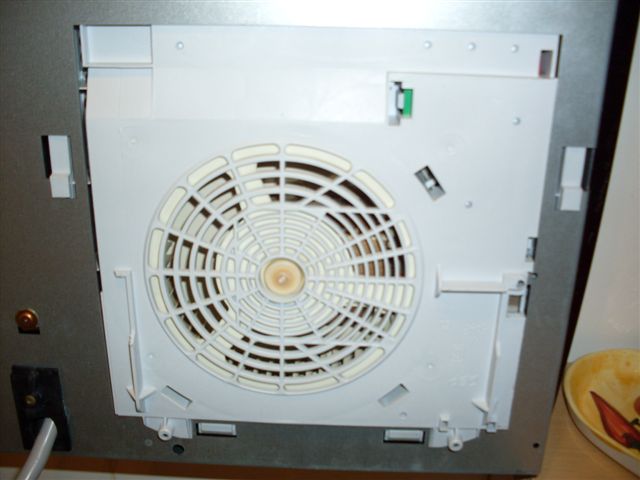

j ai un soucis avec un ventillo de ma plaque 464xf11, il tourne moyen.
quelqu un aurait il un a me vendre?
le 15/01/2010 à 20:53
Bonsoir, Rorotds
Postez une photo de la pièce que vous souhaitez et je regarderai si la mienne correspond.
Cdl
le 16/01/2010 à 21:58
salut damvdr
voici la photo que j ai fait du ventillo,je trouve qu il a du jeux dans l axe et si on compense a la main il tourne nikel, usure de l axe, je ne sais pas si ça se demonte j ai pas encore regardé
bonne journée a tous
le 16/01/2010 à 22:59
Normalement tout se démonte, vérifie avec mes photos si cela correspond. Je regarde demain si j'ai un moment.
A priori, je pense que cela correspond.
Pour voir l'intérieur, il te faut démonter la vitre, il y a six vis si ma mémoire est bonne. Tu pourra comparer l'intérieur de ta plaque avec la mienne "cf photos ci-dessus".

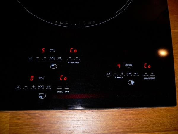

Bonjour, en premier je vois qu'il y a pas mal de problèmes sur les inductions Sauter, est-ce pareil pour les autres marques ?
Mon soucis sur une STI 464 BF1 a l'air un peu différend, sur la plaque moyenne à gauche la lettre H clignote en permanence comme quand elle est chaude et donc le ventilo fonctionne en permanence, à part ca elle fonctionne.
N'est-ce pas un problème de la sonde ? Sinon comment éventuellement débrancher qu'une plaque car fonctionner sur deux me suffirait.
PS: J'ai essayé la procédure débranchement pour un reset mais cela n'a rien donné.
Merci d'un conseil.
le 07/07/2010 à 10:26
Pour compléter mon dernier message, à la mise sous tension j'ai ces codes que l'on voit sur la photo pendant 30sec et puis le code F rapidement sur la plaque défectueuse en bas à gauche, et la lettre H qui clignote en permanence.
Cordialement, Roland.
le 24/07/2010 à 12:29
Bonjour roland13,
Tout d'abord l'ensemble des codes affichés sur votre plaque au démarrage me semble correct (j'ai les mêmes codes sur une plaque (maintenant) en parfait état de marche).
Je ne sais pas comment fonctionne la détection de chaleur résiduelle sur la plaque. Il s'agit peut-être du détecteur qui se trouve au milieu de la plaque relié par un fil torsadé rouge et blanc à la platine de puissance. Tu peux essayer de le débrancher pour faire un essai. Sinon, tu peux aussi débrancher complètement la plaque qui fait défaut. Il te faut juste un tournevis torx, le même que pour enlever la plaque en verre. Dernière chose: si jamais cela venait juste de l'interprétation du détecteur, tu peux aussi essayer d'échanger les 2 platines de puissance, car elles sont symétriques entre les 2 plaques de gauche et celle de droite.
A part ça, pour répondre également à lau, les 2 feux de gauche partagent 1 platine de puissance, qui est identique à celle du feu de droite. En fait, le feu de droite est constitué de 2 enroulements qui correspondent aux 2 puissances des 2 enroulements de gauche, d'où la parfaite symétrie entre les côtés gauche et droit. Par contre, je pense qu'une seule détection de plat n'est nécessaire à droite, donc tu peux essayer d'échanger les 2 platines de puissances pour faire un essai.
Bon courage,
Bertrand.
