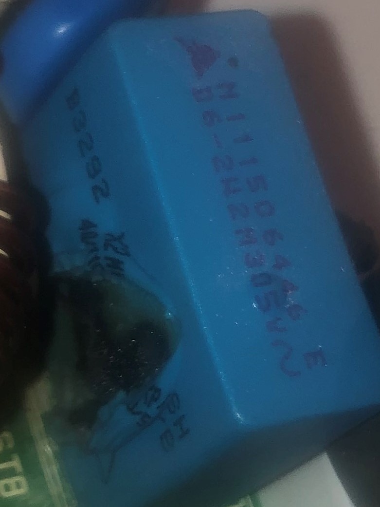

le 02/01/2021 à 14:35
Bonjour à toutes et tous, je possède une plaque induction sauter sti967b qui à commencé à dégager une odeur de chaud et j'ai découvert un dépôt blanchâtre sur mes couverts stockés sous la plaque; Elle fonctionne toujours mais en démontant pour jeter un oeil (visiblement un composant à fondu) avant de changer la carte complète😒j'aurai voulu essayé de le remplacer mais ou puis je le trouver ? merci pour votre aide

le 02/01/2021 à 22:17
Merci SCO , je suis dans la LOIRE 42 , Radio spare m'a orienté vers Bubendorff.. je vais regarder du coté de Farnell si je trouve (la carte neuve fait 200 €..)
le 02/01/2021 à 22:33
SCO voici la référence trouvée chez farnell : Code 2525341
B32922C3224K289
Condensateur de sécurité, 0.22 µF, X2, Série B32922, 305V, PP Métallisé
Pensez vous que cela pourrait faire mon affaire ?

le 03/01/2021 à 11:14
Salut
bein Non moi je lit 2,2µf c'est pas pareil ou alors je lit mal, faire une photo de la carte complète Svp car ceux que l'ont change souvent c'est ( comme dit plus haut ) des 0,47 est 0,68 : Chez Radiospares avant le port était gratos le Dimanche mais a force d'en parler partout c'est 10 Euros : Alors il vont se faire mettre

le 03/01/2021 à 11:37
Bonjour Jérome et Bonne Année à tous :)
Concernant ton condensateur, d'après ta photo, c'est un 2µ2 et non pas 0,22µ. Vérifie les dimensions: s'il fait 14,5 de large par 29,5 de haut et 26,5 de long, c'est bien un 2µ2 (code de commande 2395806 chez Farnell, c'est exactement le même que le tien)
Bonne réparation et tiens nous au courant.
