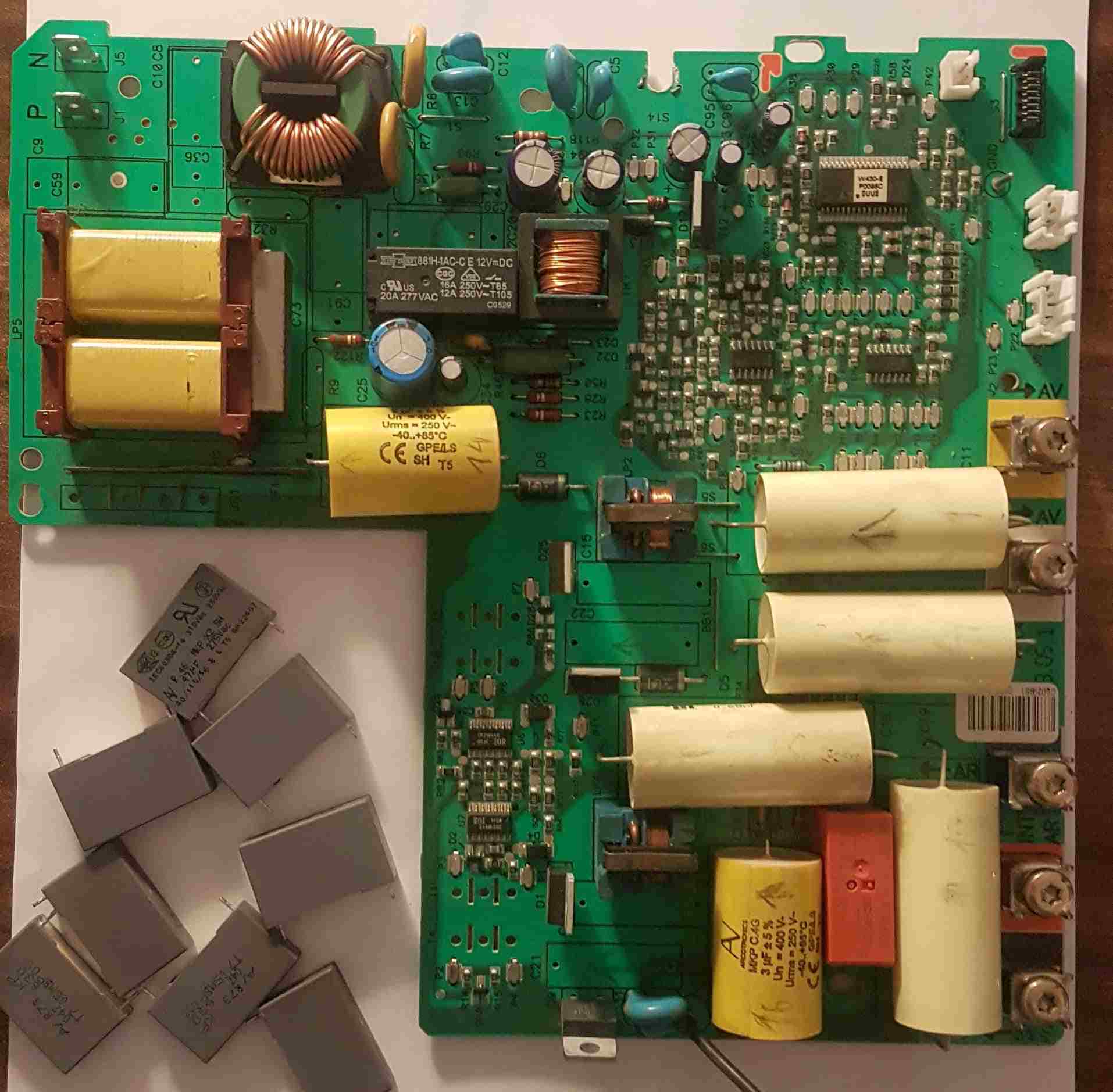

le 20/12/2019 à 14:59
Salut,
Bah oui j'ai pris la carte du grand feu qui marchait pour la mettre a gauche et faire fonctionner les deux petits feu.
Merci à toi d'avoir fais la recherche, moi j'y ai passé beaucoup de temps et je trouvais pas grand chose sur ce modèle précis ...
Dans le coup tu pense que ça peut venir d'où ? si t'as des liens pour cette carte de puissance c'est cool !
le 20/12/2019 à 16:22
je voudrais bien que tu mette une photo de ta carte en panne !!

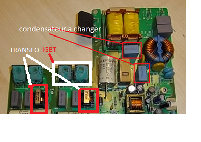

le 20/12/2019 à 16:38
B'soir
ou plutôt celle-ci :: dit moi

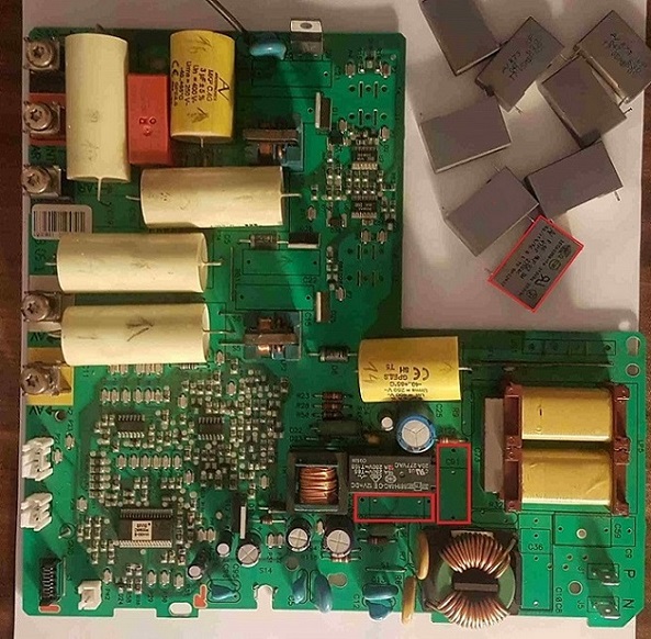

le 20/12/2019 à 18:22
Voilà la photo : Sachant que il y a pas mal de condensateur de démonter ..
le 20/12/2019 à 20:17
Bonsoir
j’imagine que ne n'as rien pour tester ces condensateurs ?? sinon tente le coup change les tous !! cela te reviendras moins qu'une platine neuve
Au cas ou tu reste loin du 02..
j’espère que tu as bien noté les emplacement avec leurs capacités respective
le 20/12/2019 à 20:22
Re ou commance a changer les 2 autour du relai comme je t'ai deja dit ( il me semble )
REGARDE :
le 21/12/2019 à 11:37
resalut
ta carte n'est pas differente que celle que j'ai mis ! je t'avait dit de changer les condensateur autour du Relai ( pour toi le relais est Noir )
Maintenant que tu as enlevé les condensateurs le mieux c'est de les mesurer dans ton "coin" tu doit bien trouver quelqu'un qui as un capacimètre
sur ta photo j'ai entouré les emplacement des condos a changer
A plus Bon Week End

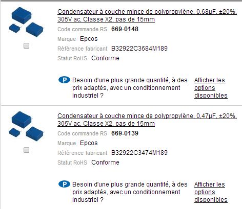

pour acheter des condensateurs prends chez Radiospares et commande le Dimanche ( pas de frais de port )
