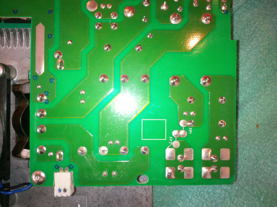

concernant le repère FP 1/FP 2 c'est bien un pont CaD les piste du circuit serve de fusible ; tu récupère 4 brins de fil sur un câble multibrin et tu les soudera au emplacement voulut ( tu en mettra qu'un , évidemment )

Pour FP1/2, cela ne fait que 2 ponts donc je soude juste 1 brin sur chaque soit 2 et non 4 comme dans ton message n'est ce pas ?

NON je t'ai dit 4 brins car un brin ( fil fin) fait environ 5 Ampère !! x 5 = 20 Ampère si tu ne met qu'un fil il va claquer de suite SURTOUT change le pont de diode et les transistors ( IGBT ) sinon Re claquement assuré
lorsque je te dit tu n'en mettra qu ' 1 cela veux dire 1 pont ( comme sur la foto ) en rouge

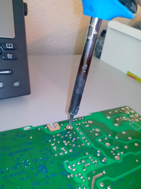

J'ai un simple fer à souder avec un fil d'étain classique.
Est-ce suffisant pour l'opération ou faut-il un équipement plus spécialisé ?

même si ce n'est pas obligatoire, on se simplifie bien la vie avec aussi une pompe à dessouder...
le 28/01/2015 à 15:39
REbonjour
oui c'est bon pour dessouder tu vas un peu galérer mais cela doit aller un peut d'astuce et c'est OK
exemple un chiffon ; du fil multibrin , qui peut te servir de Tresse a dessouder ( regarde sur le net )

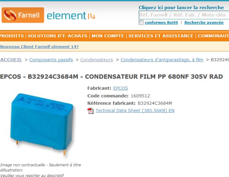

Bon, le condensateur en 0,47 pas dispo chez RS avant mai 2015.
L'un d'entre vous pourrait il me dépanner ou m indiquer les références exactes sur le deuxième site de Jacky.Merci encore.
le 29/01/2015 à 11:48
tu reste dans quel departement ??
pour les condensateur si tu lit tout le 0,47 reste ok ;pourquoi ont les changes ? sait pas !! donc en attendant change juste C7 0,68 (dispo chez Radiospares ) je viens de zieuter chez Farnell pas dispo non plus !donc change juste C7

Je commanderai les 10x C7 ce soir.

Bonsoir à tous, bon je bloque a l étape des 3 ergos sur la plaque electrique avec mon petit fer a souder et ce malgré les 5 a 10 s.dois je en acheter un plus puissant, genre 80w a leroy merlin ?

le 08/02/2015 à 04:25
Salut
il te faut au minimum un 60 Watts

La pompe a dessouder coûte rien et est très efficace, le fer campingaz 80w est parfait (le tout 20€ ce matin).
J ai passe 30 min a me battre avec les 3 agrafes .....

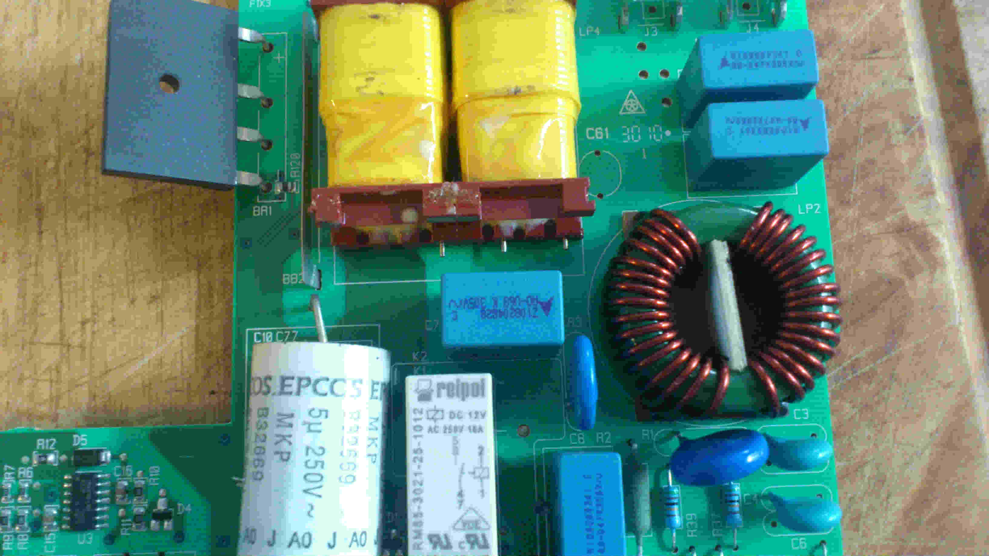

c'est bien les fameux condensateur a coté du relais que tu as changé
peut tu faire une photo de ta platine ( coté composant )
essaie de changer quand même l'autre condo !!
possible que l'ont as fait une erreur c'est a dire que c'est le 0,47µ le principal a changer
( je me suis reporté plus Haut pour nommer le seul condo a changer ) peut être une erreur
je t'en dit plus sur un autre post

Voici la photo de la carte au démontage. J'ai vérifier que les infos sur le condo remonté était bien dans le même sens. La carte est identique à celle du tutoriel illustré de "vince_83" plus haut..

pour le condensateur =^c'est bien le C7 ( 0,68µ ) qu'il faut changé ( j'ai conservé les Vieux que j'ai contrôlé bon ( 0,47 )
trouve un multimètre avec le capacimètre pour voir la valeur de celui que tu viens de changer
