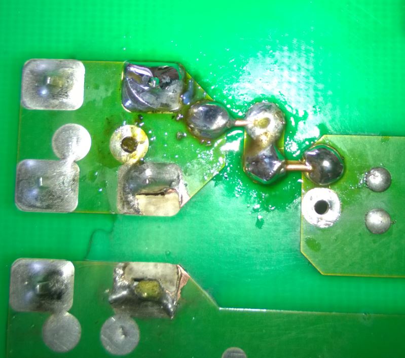

Mon Domino De Dietrich DTI1041X (carte de puissance IX7 4600W "merlin") a fait un court circuit au niveau des borniers d’entrée. Les pistes fusible ont fumées mais même en les refaisant la plaque reste complètement inanimée.
J'ai vu dans ce forum que le problème est plutôt commun mais je bloque sur la réparation car le pont redresseur est bon (j'en suis presque sur) et les transistors semblent bons (je peux pas en être aussi sur) même si la pâte thermique a fait des bulles au dos des transistors les plus au bord de la carte ...
Je ne sais pas contrôler les condensateurs au multimètre. La methode que j'ai vu sur Utube me donnerait C1,C2,C7,C8 HS.
si vous avez un idée?

comment teste tu le pont de diode = sinon dessoude le branche le en " volant" ou mieux endirect ( une fois dessoudé comme dit ) mesure la sorti + - tu doit trouver du 230 continu ,, là tu sera certain qu'il et bon : Mais si les piste on sauté forte chance qu'il soit HS ainsi que les transistors ( IGBT ) en ohmmètre ce contrôle très bien
ce n'est pas un condo qui t'as fait sauté les piste !!
d’ailleurs mets nous une photo de cette réparation ??

le 24/08/2017 à 14:45
Salut,
Petite photo de la réparation des pistes fusibles.
Le fil provient d'un piège a taupe. Il est a peu près deux fois plus fin que la piste mais bien-sur plus épais.
la photo n'est pas très flatteuse ;-p
test du pont de diode la semaine prochaine...
S
le 24/08/2017 à 14:49
Photo de la réparation des pistes.
je dirais que le diamètre du fil fait a peu près 2/3 de la largeur de la piste.
test du pont redresseur la semaine prochaine.
S
le 24/08/2017 à 17:13
tu n'était pas obligé de mettre si gros = avec 2/3 brin de fil ( câble multibrin ) c'était suffisant là il faut dire que si ta panne recommence tu fait disjoncter le compteur ! pas grave c'est fait ;

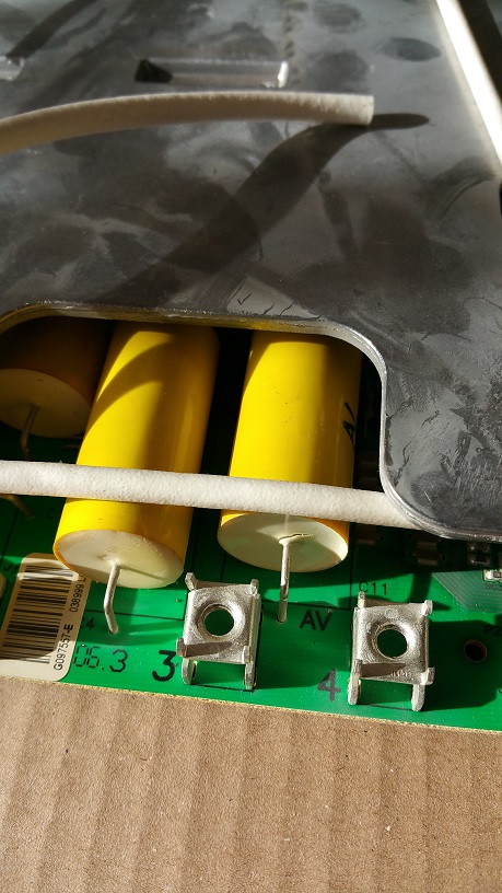

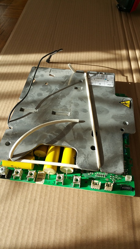

j'ai une plaque de cuisson sauter sti582bf1 qui est en panne depuis hier.
Le symptôme : un bip ininterrompu dès que la plaque est sous tension avec la moitié droite de la plaque qui ne fonctionne plus (les voyants ne s'allume même pas quand la plaque redémarre). Cela a commencé hier au moment de la mettre en fonctionnement en appuyant simplement sur le bouton tactile 0/1.
Voilà ce que j'ai déjà fait en lisant tous les commentaires ici et sur d'autres forums :
1/ mettre sur off le disjoncteur de la plaque et attendre quelques minutes. En remettant le disjoncteur, le bip revient, sur la partie gauche, les voyant s'allument avec les indications d'initialisation alors que sur la partie droite, rien ne se passe.
2/ mettre sur off le disjoncteur de la plaque toute la nuit. Résultat identique.
3/ J'ai démonté la plaque de cuisson et débranché la carte de puissance, plus de bip en rebranchant la plaque et la partie gauche fonctionne toujours.
4/ J'ai démonté la plaque de cuisson et j'ai échangé les 2 cartes de puissance en laissant tout le reste (plaque, module tactile, rails, ...) à leur place. Là, c'est la partie droite qui fonctionne et s'initialise bien et la partie gauche qui ne fonctionne plus.
Le problème est donc le module de puissance d'après ce que j'ai pu lire ;)
Voici une photo du module complet, puis une photo rapprochée du condo C11 qui est fissuré (est ce que c'est lui qui poserait problème? comment le tester sachant que j'ai juste un multimètre le pdm 250 A1 powerfix) et enfin une photo des transistors qui sont vissés à la plaque (comment on fait pour les dévisser/revisser vu leurs positions !? car j'aurai besoin de le faire si il faut changer le condo)
le 06/11/2017 à 13:07
La photo du module complet vu que ce n'est pas passé dans mon premier message
le 06/11/2017 à 16:36
La photo de plus près du condo C11
le 06/11/2017 à 23:45

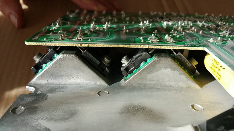

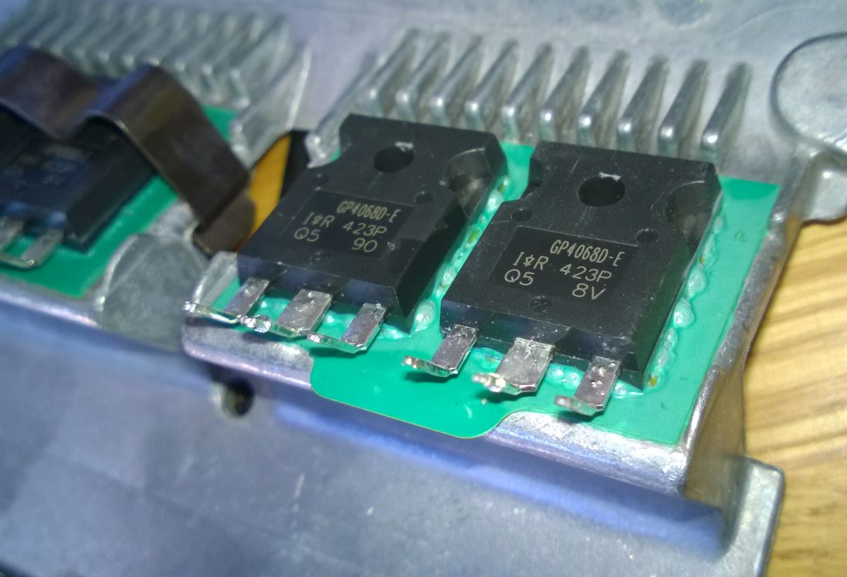

et la dernière photo sur les transistors vissés dont je ne sais pas comment les dévisser pour enlever la plaque de dissipation qui m'empêche d'accéder à tous les composants de la carte.
le 12/11/2017 à 17:04
Bonjour/Salut
A ol666 pour le démontage il te faut dessouder tout les Transistor/Igbt
et pour le dépannage Relit bien les post tu trouvera certainement la solution a ta panne

J'ai bien lu les posts et la plupart concernent des condo hs. Penses tu que la petite fissure sur la patte du condo C11 soient HS ? Si oui, comment le vérifier avec mon multimètre (ohmetre avec si 0 ou proche 0 alors il est HS ?) ?
Pour les transistors, cela veut dire qu'en usine ils les vissent à la plaque et ensuite les soudent ?

Bonsoir ol et jacky,
D'après le descriptif de la panne, j'ai l'impression que le 5V de la carte puissance ne fonctionne plus. Pour le vérifier, il faudrait mesurer la tension entre les broches 5 (+) et 1(-) du petit connecteur noir, en bas à droite de la carte puissance. La broche 1 est celle le plus à droite. Cette mesure doit se faire avec tous les câbles raccordés et plaque en marche. Vous devriez avoir environ 5Vdc. C'est un connecteur assez fin et il faut avoir des pointes de touches très fines pour accéder aux contacts.
Je me répète: sur ces plaques de cuisson, il y a des tensions suffisamment élevées pour être mortelles, ne mettez pas vos doigts n'importe ou pendant les mesures!!!
Tenez-moi au courant de vos mesures.
Le défaut sur le condensateur C11 ne devrait pas impacter le fonctionnement du tableau de commande.
PS: pour sortir la carte, je confirme les infos de jacky: il faut dessouder les IGBT (les 12 pattes des transistors de puissance) avant de sortir la carte du radiateur.
