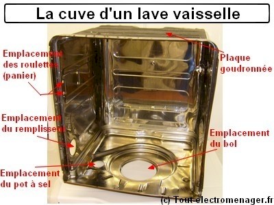

Fonction de la pièce
Confiner l'eau de lavage dans une enceinte étanche.
Exemple d'utilisation
Dans les lave-vaisselle uniquement.
Principe de construction et usage
La cuve du lave-vaisselle est constituée de tôles en acier inoxydable, embouties, puis soudées entre elles. On peut parfois la trouver associée à une partie plastique.
Tous les éléments hydrauliques y sont liés, car c'est le lieu où se déroule les actions mécaniques, thermiques et chimiques nécessaires au bon déroulement du lavage.
On peut y trouver les paniers, le pot à sel, le bol et ses filtres, une partie du remplisseur, des tubulures canalisatrices, joints divers (tour de porte, brise lame, etc...), boîte à produits, paniers, etc...
On trouve autour de l'enceinte, des plaques goudronnées, collées sur chaque face de la cuve. Leur but est d'améliorer l'isolation phonique et thermique.
Fuite uniquement : Soudure défectueuse, percement, joints défectueux.
