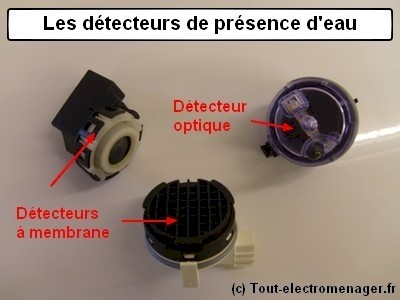

Visuellement (voir photos). Pièce généralement cylindrique, avec une face toujours en contact avec le circuit hydraulique. Dans le cas d'un détecteur optique, des zones transparentes sont visibles.
Quelques exemples
- Détecteur 481227128556 à membrane Whirlpool, pour lave-vaisselle.
- Détecteur optique bleu référence 484000000420, présence d'eau, salissure, et température dans les lave-vaisselle Laden, Whirlpool (Dit OWI).

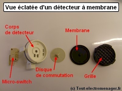

Une membrane en caoutchouc très souple protégée derrière une grille est en contact direct avec l'eau contenu dans l'appareil. Sous le simple poids de l'eau la membrane va se déformer et entraîner un disque qui va actionner un micro-switch (micro-interrupteur). L'information est alors donnée au module électronique de la présence d'eau ou l'autorisation de chauffage.
Vue éclatée d'un détecteur à membrane

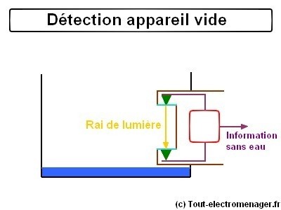

Appareil vide : Un petit système électronique (circuit imprimé) génère un petit rayon de lumière qui sort d'un émetteur. Ce rayon est attendu dans un récepteur qui informe alors le système électronique du bon fonctionnement du montage.

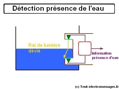

Phase de remplissage : Lorsque le niveau d'eau augmente, le rai de lumière pénétrant dans l'eau est dévié (différence entre le comportement de la lumière dans l'air et dans l'eau). Le récepteur ne voyant plus la lumière, le circuit électronique interprète la phase de remplissage.

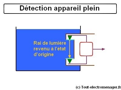

Présence d'eau : Lorsque le détecteur est totalement noyé, le rayon lumineux n'est plus dévié, et l'électronique connaît la présence de l'eau (grâce à la phase précédente). Lorsque l'appareil se videra, le phénomème inverse se produira, permettant ainsi à l'électronique de savoir si l'appareil est vide ou plein d'eau.
