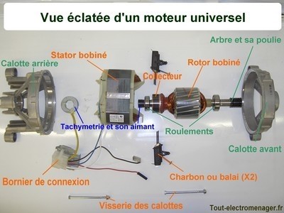

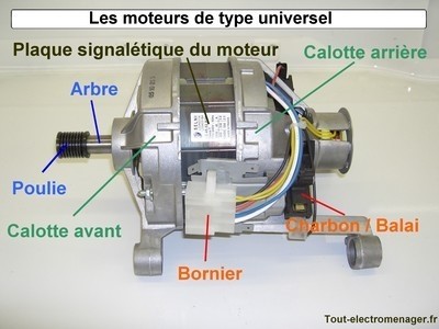

Visuellement (voir photos), ils possèdent toujours des charbons et un rotor (partie mobile) bobiné de cuivre. Les charbons sont des pièces d'usure remplaçables.

![tout-electromenager.fr - vue éclatée moteur universel tout-electromenager.fr - vue éclatée moteur universel](/images/contents/content_43/43-moteur-universel-vue-eclatee.jpg?c=1561388488)

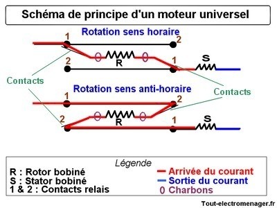

Représentation schématique
![tout-electromenager.fr - schèma moteur universel tout-electromenager.fr - schèma moteur universel](/images/contents/content_43/43-moteur-universel-schema.jpg?c=1561388486)
Voici la représentation schématique d'un moteur universel en fonctionnement. Dans un premier temps les contacts sont positionnés en "1" le rotor est alimenté dans le sens gauche-droite l'arbre moteur tourne dans le sens horaire (sens des aiguilles d'une montre).
Dans un second temps, et après une courte pause entre "1" et "2", les contacts s'inversent simultanément. Le rotor est alimenté de droite à gauche, la rotation du moteur s'inverse et tourne dans le sens anti-horaire.
Les contacts inverseurs sont de petits interrupteurs commandés par une bobine magnétique. Cet ensemble inverseur est plus communément appelé relais. La variation de vitesse est quand à elle gérée par un composant électronique appelé triac.
- Pas de rotation (tambour ou aspiration): enroulements (bobinages) coupés, charbons usés, collecteur abimé.
- Emballement du moteur (lave-linge) : problème de tachymétrie, vérifier le bobinage et l'aimant (tombé ou fendu).
Comment le tester ?
- A l'ohmmètre, entre les charbons : continuité électrique obligatoire (1 à 3 ohms en général).
- A l'ohmmètre, mesurer les enroulements du stator.
- Au voltmètre alternatif, aux bornes du bobinage de la tachymètrie, une tension alternative doit être produite en faisant tourner le moteur à la main.
