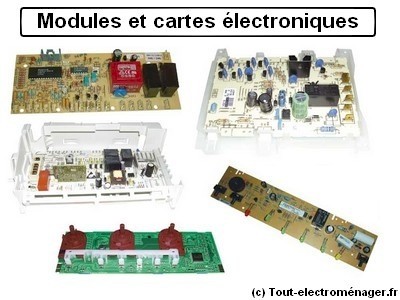

Module carte électronique
![tout-electromenager.fr - Module et cartes électroniques tout-electromenager.fr - Module et cartes électroniques](/images/contents/content_59/59-module-et-carte-electronique.jpg?c=1561127120)
Fonction de la pièce
Acquisition, gestion et traitement des données. Ordonnancement des commandes.
Exemple d'utilisation
Tous les appareils modernes necessitant un contrôle optimisé des consommations d'eau et d'énergie.
Où les trouver ?
Dans tous les appareils de lavage, de cuisson, et même de froid, dès le moment où l'on veut en automatiser les cycles de fonctionnement, faire varier les vitesses d'essorage, monter en classe énergétique, offrir de nouvelles options, proposer des innovations technologiques.
Les petits appareils ménager n'en sont pas exempts comme les aspirateurs, les centrales vapeur, les pompes à biere, etc...
Comment les reconnaître ?
Visuellement (voir photo). Tous les fils de l'appareil y convergent.

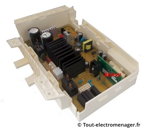

- L'électronique triphasée (optionnel) :
Cette électronique gère la rotation des moteurs asynchrones, en créant trois alimentations électriques distinctes. L'avantage principal de ce type de module électronique est l'entrainement de tambours de grosse capacité (+ de 6 kg), des pompes de cyclage dans les lave-vaisselle, des compresseurs sur les réfrigérateurs. On peut la reconnaître facilement car elle possède un énorme radiateur de refroidissement.

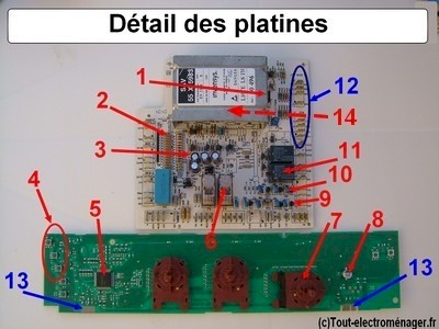

Détail des platines
![tout-electromenager.fr - Détails des platines tout-electromenager.fr - Détails des platines](/images/contents/content_59/59-module-carte-electronique-detail.jpg?c=1561127119)
Légende :
1- Triac (commande moteur, variation de vitesse) et son radiateur de refroidissement (partie metallique)
2- Résistances (division des tensions)
3- Condensateur (filtrage des courants)
4- Micro-switches (micro-interrupteurs, touches d'options par impulsion, mise en marche, etc...)
5- Micro-processeur ou EEPROM (cerveau de la platine de commande)
6- Relais (commande organe de puissance)
7- Potentiomètre (choix du programme, de la vitesse d'essorage, température...)
8- Buzzer (sonnerie)
9- Transistor (commande organe de faible puissance)
10- VDR (protection contre les surtension)
11- Relais (inversion du sens de rotation moteur, commande résistance)
12- Bornes (connexions par cosses)
13- Connecteurs pistes (raccordements par connecteurs)
14- Micro-processeur de la carte de puissance au dos de la platine.
