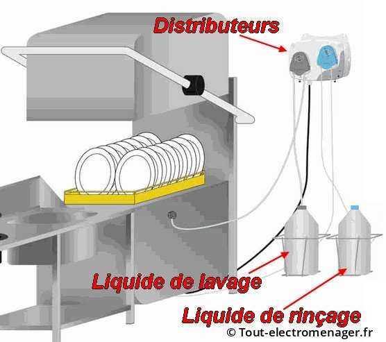

Installation lave-vaisselle à doseurs déportés

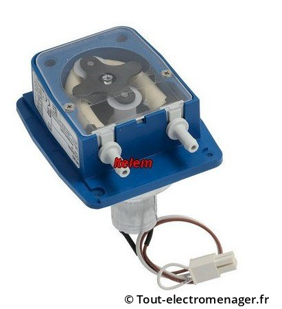

  • Pompes Péristaltiques : Utilisent un tube flexible comprimé par une roue d'entrainement pour distribuer le produit. Réglage du débit par le temps de rotation de la roue.
Doseur péristaltique

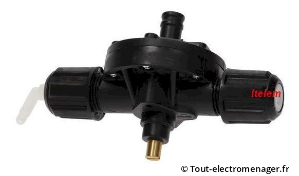

  • Pompes à Membrane : Utilisent une membrane pour contrôler le débit du produit. Réglage par une vis influant sur la tension de le membrane.
Doseur à membrane
Doseur à membrane

  • Installation : Simplicité de mise en place et de connexion avec le lave-vaisselle si déporté. Les doseurs peuvent également être intégrés dans le lave-vaisselle professionnel.

Choix de l'Emplacement
  • Accessibilité : Installer le distributeur dans un endroit facilement accessible pour le remplissage et la maintenance.
  • Proximité : Assurer que le distributeur est proche du lave-vaisselle pour minimiser la longueur des tuyaux.
Connexions
  • Eau : Assurer une connexion sécurisée à l'arrivée d'eau du lave-vaisselle.
  • Électricité : Vérifier que l'alimentation électrique est conforme aux spécifications du distributeur.
