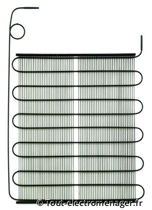

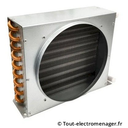

Condenseur à air : utilisé dans la plupart des appareils domestiques. Le réfrigérant circule à travers des tubes en cuivre ou en aluminium entourés d'ailettes métalliques pour augmenter la surface de contact avec l'air. Un ventilateur peut être utilisé pour forcer l'air à travers les ailettes et améliorer le refroidissement.
Condenseur statique de réfrigérateur
Condenseur ventilé d'armoire réfrigérée

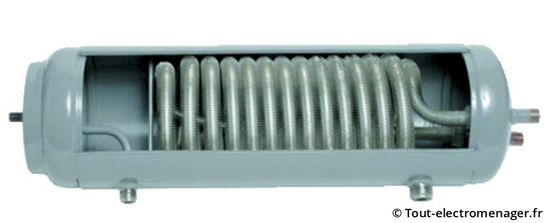

Condenseur à eau : utilisé principalement dans les systèmes industriels. L'eau circule autour des tubes contenant le réfrigérant, permettant une dissipation de chaleur plus efficace. Ces condenseurs nécessitent une source d'eau et sont souvent équipés d'une tour de refroidissement.
Conceneur à eau
Conceneur à eau
