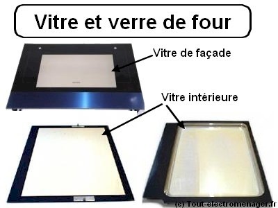

Principe et usage sur les appareils de cuisson
Les appareils de cuisson sont dotés de plusieurs verres montés successivement dans leur porte. Selon le four, (Gaz, électrique, catalyse ou pyrolyse) on peut trouver jusqu'a 4 verres qui se détaillent comme suit :
  • Vitre de façade (Souvent sérigraphiée ou habillée).
  • Vitres intermédiaires.
  • Vitre intérieure (En contact avec l'enceinte du four).
Les vitres successives sont espacées par une couche d'air, afin d'assurer le refroidissement de la porte complète (appareils dits à porte froide). La convection naturelle est aussi accélérée par la présence du flux d'air en haut de porte (en façade), lorsque le four est en fonctionnement.
