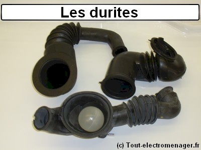

Durites
Fonction de la pièce
Assurer la jonction et l'étanchéité entre les divers organes de l'appareil (cuve, pompe, boite à produit, etc...).
Exemple d'utilisation
Dans tous les appareils utilisant l'eau. Lave-linge, lave-vaisselle, sèche-linge, centrales vapeur, etc...
Principe de construction et usage
Réalisées en caoutchouc très souple, elles peuvent prendre toutes les formes choisies par le fabricant. Elles sont souvent dotées d'un soufflet en accordéon qui assure la souplesse nécessaire à la désolidarisation entre le bloc lavage, le châssis et les autres organes.
Certaines d'entre elles possèdent une "boule" (lave-linge uniquement), elle a pour but d'interdire à la lessive de stationner dans la durite. Elle optimise donc le lavage.
- Fuite : Vérifier un éventuel percement.
- Pas de vidange : Obstruction due à un corps étranger dans la durite reliée à la pompe de vidange.
- Débordement de la boîte à produit : Bouchon de lessive dans la durite reliée à la cuve.
