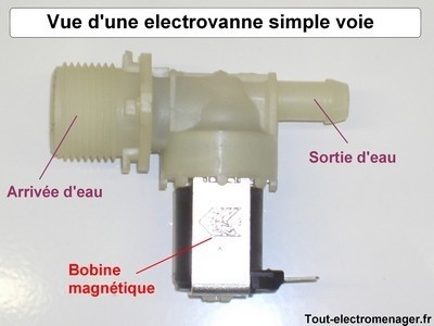

Comment les reconnaître ?
Visuellement (voir photos). Deux bornes, un bobinage, arrivée et sortie d'eau. Elle ressemble généralement à un bloc rectangulaire où sont reliée des durites.

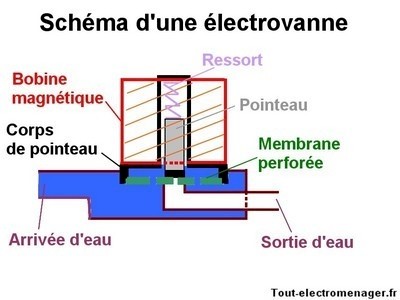

Schéma en coupe de l'organe
Voici un schéma représentant les principaux composants d'une électrovanne.

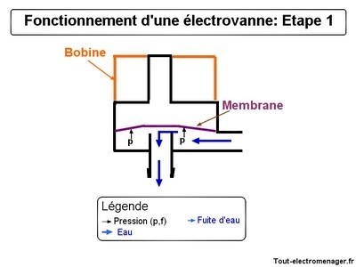

Leur principe de fonctionnement.
Il repose sur un simple système d'équilibre de pression.
Un corps moulé dans un plastique rigide permet le passage de l'eau. On y ajoute une membrane souple afin de pouvoir créer notre électrovanne (étape 1), l'eau s'écoule alors libre vers la sortie, grâce à sa pression "p".

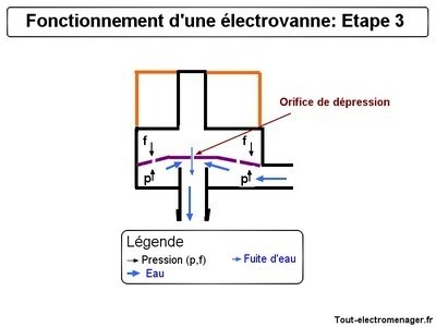

Etape 3 : Pour rompre cet équilibre il suffit de créer une dépression (diminuer "f" par rapport à "p"). Pour ce faire un nouvel orifice est percé (orifice de dépression), l'eau peut s'infiltrer, le déséquilibre est présent et l'on se retrouve dans le cas de figure de l'étape 1.

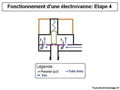

Pour finir, dans le but de rendre parfaitement étanche la figure de l'étape 2, on ajoute un pointeau poussé par un petit ressort, qui obture l'orifice de dépression (étape 4) et aide la membrane à fermer complètement. Il ne reste plus qu'a ouvrir l'orifice de dépression, en faisant remonter le pointeau métallique grâce à une petite bobine magnétique qui l'attirera comme un aimant.

Voici la vue éclatée d'une électrovanne simple voie. Elle sont toutes fabriquées de la même façon, et sont démontables/remontables, très facilement.
Le système est sensiblement le même pour un système vapeur (centrale ou fer)

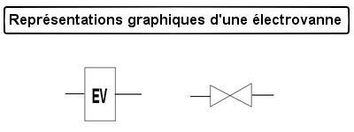

Représentation schématique
![tout-electromenager.fr - graphique électrovanne tout-electromenager.fr - graphique électrovanne](/images/contents/content_49/49-electrovanne-representations-graphique.jpg?c=1561041937)
Ci dessus sont représentés les différents symboles schématiques que l'on peut trouver sur la documentation technique des appareils ménagers.

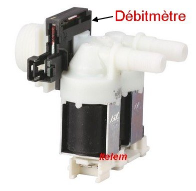

De plus en plus fréquente, l'électrovanne associée à un débitmètre permet à l'électronique un contrôle plus précis de la quantité d'eau admise dans la machine. Elle est reconnaissable grâce à une partie supplémentaire enchassée sur l'électrovanne.
![Electrovanne double voie et débitmètre Electrovanne double voie et débitmètre](/images/contents/content_49/49-evdeb1.jpg?c=1707903963)
