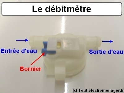

Fonction de la pièce
Contrôler la quantité d'eau entrante dans l'appareil.
Exemple d'utilisation
Utilisé dans les lave-vaisselle, lave-linge et dans certaines centrales vapeur. Toujours associés à une électronique.
Comment les reconnaître ?

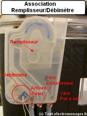

Visuellement (voir photos et vues eclatées). Toujours raccordés après l'electrovanne de remplissage. Ils peuvent être parfois moulés dans le remplisseur des lave-vaisselle.

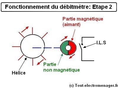

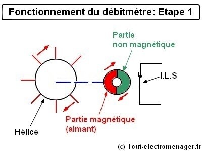

Principe de fonctionnement.
Le débitmètre est un organe qui permet de scruter la quantité d'eau qui pénètre dans l'appareil de manière précise, car en cas de baisse de pression du réseau, l'électronique sera à même d'adapter la phase de remplissage en l'allongeant ou la dimunuant.

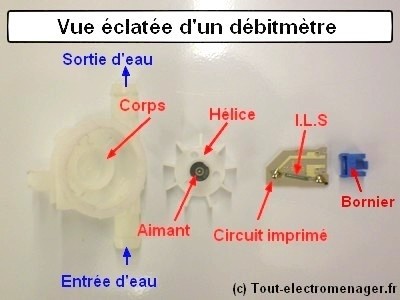

Son principe de fonctionnement repose sur un aimant et un I.L.S (Interrupteur à Lame Souple). Cet interrupteur a la particularité de s'ouvrir lorsqu'un champ magnétique se trouve à proximité. Le montage consiste donc à fermer puis ouvrir l'I.L.S, afin d'informer l'électronique du débit d'eau entrant dans l'appareil. Pour ce faire on insère dans la canalisation d'eau entrante une hélice qui sera entrainée par le débit d'eau. Accouplée à cette hélice, une piéce circulaire, dotée d'un aimant, donnera les impulsions d'ouverture et de fermeture à l'I.L.S.
- Etape 1 : L'interrupteur est fermé, et la pièce circulaire présente la face non magnétique devant l'I.L.S. le contact reste fermé, l'électronique ne perçoit donc aucune action de remplissage.

- Etape 2 : La pièce circulaire (toujours entrainée par l'hélice), présente sa face magnétique. L'I.L.S se déforme et interrompt le contact électrique. L'électronique perçoit ce changement et comprend que la phase de remplissage commence.

Vue éclatée
