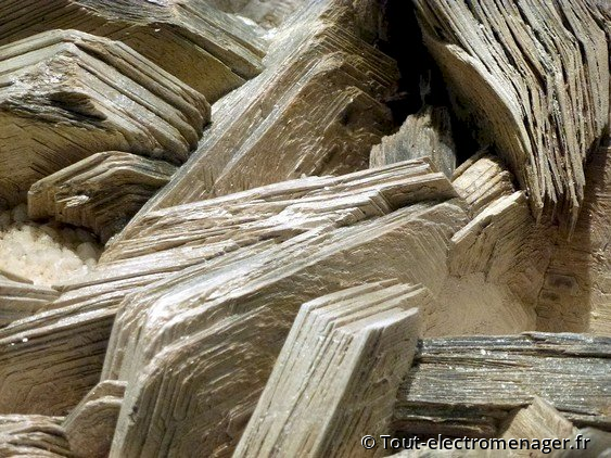

Le mica est un minéral qui appartient à un groupe de minéraux appelé les phyllosilicates. Il est caractérisé par sa structure en feuillets minces et élastiques. Les cristaux de mica se forment généralement en feuillets empilés les uns sur les autres, créant une structure en couches. Il existe différents types de mica, les deux principaux étant la muscovite (mica blanc) et la biotite (mica noir ou brun). Son extraction est souvent réalisé dans des mines à ciel ouvert.
Le mica est largement utilisé dans diverses industries en raison de ses propriétés particulières. Certaines de ses caractéristiques notables comprennent une excellente résistance à la chaleur, à l'électricité, à la lumière et à l'eau. En raison de ces propriétés, le mica est souvent utilisé dans la fabrication d'isolants électriques, de joints d'étanchéité, de peintures réfléchissantes et de produits cosmétiques, parmi d'autres applications.
Il est également utilisé sous forme de fines feuilles transparentes dans l'industrie de la fabrication de verre, notamment pour créer des fenêtres isolantes thermiquement. Le mica a une longue histoire d'utilisation dans diverses cultures pour des applications artistiques et décoratives en raison de sa nature feuilletée et de sa capacité à se diviser en feuilles très minces. C'est un minéral friable et cassant.
Mica sous sa forme brute minérale

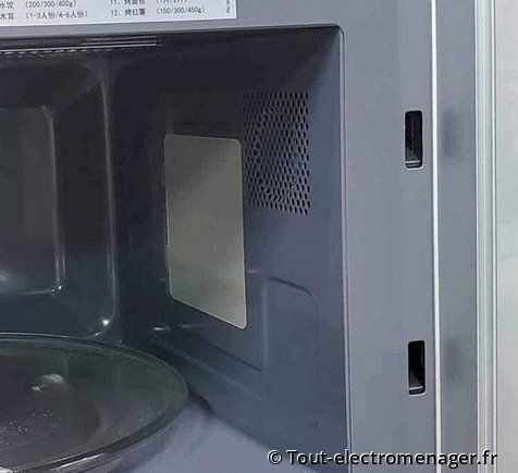

Dans les four à micro-ondes : Il isole l'antenne du magnétron des éclaboussures lors de la chauffe ou de l'entretien de l'appareil. Il permet la propagation des micro-ondes (transparent aux ondes), et assure l'isolation pour toute forme de chaleur provenant de l'enceinte
Feuille mica dans un four à micro-onde

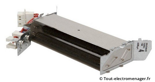

Dans les résistances ventilées: Il est associé dans la composition de certaines résistances pour sèche-linge. Sa faible inertie thermique fait de lui un matériaux adapté pour ce genre d'application. Ce type de résistance reste toutefois sensible à la manipulation.
Résistance de sèche-linge  avec feuilles mica

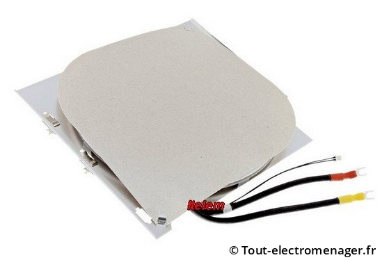

Sur les foyers inductifs: Ici aussi, totalement transparent au rayonnement électromagnétique généré par les foyers de tables à induction. Protège le bobinage de la chaleur et de toute intrusion d'un corps étranger (Liquide si rupture de verre vitrocéramique par exemple).
Mica sur foyer inductif

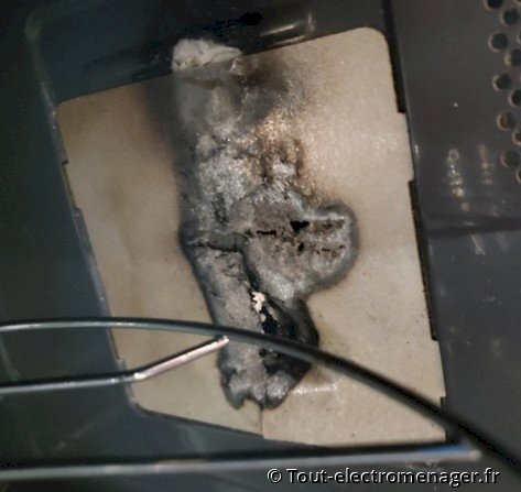

Le mica lorqu'il est sous une verre par exemple peut noircir ou brunir sous l'effet de la chaleur. C'est particulièrement vrai pour les tables à induction. C'est surtout dans les fours à micro-ondes qu'il est le plus sollicité. Son démontage simple et accessibles à tous, pour l'essuyer et le dégraisser doit être réalisé régulièrement. A défaut, un amorcage avec l'antenne du magnétron peut se produire et detériorer cet organe.
Feuille mica fortement détériorée dans un four micro-ondes
