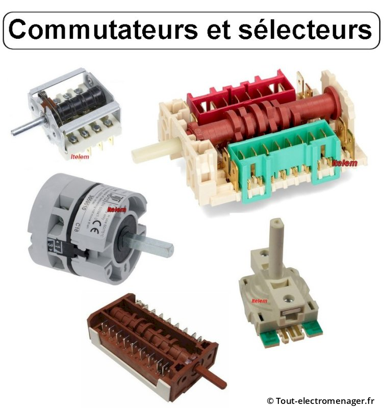

Commutateurs
Commutateurs et sélecteurs

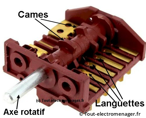

Les commutateurs sont des interfaces entre l'appareil et l'utilisateur. Ils permettent le choix d'un programme de cuisson, de lavage ou toute autre option par une action manuelle rotative. Ils sont communs à beaucoup d'appareils. Les commutateurs sont utilisés pour distribuer la puissance électrique directement aux organes concernés comme les résistances, un moteur ou une turbine de ventilation. Ils sont robustes et dotés de cames sur leur partie cylindrique qui assurent un appui sur des languettes généralement en cuivre. Ces lanquettes sont reliées à des bornes, elles-même connectées par fileries aux organes de l'appareil.
Commutateur détaillé

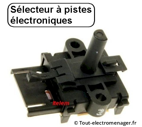

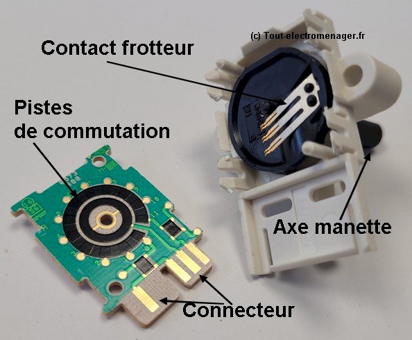

Les sélecteurs assurent la même fonction d'origine que le commutateur: interface entre l'utilisateur et son appareil. A ceci prêt qu'ici, l'information de choix est fournie au module électronique qui va ensuite commander les organes comme une pompe de cyclage, une résistance ou une pompe de vidange. Le sélecteur est constitué d'une piste de commutation, et d'un balai frotteur couplé à l'axe rotatif actionné par l'utilisateur. Ces balais assurent un contact unique pour chaque position dans laquelle ils se trouvent avec la-dite piste. L'électronique peut alors interpréter de manière fiable le choix de l'usager et lancer ensuite le cycle de lavage ou de cuisson par exemple.
Sélecteur de four: vue intérieure

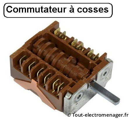

Commutateur à cosses: fours domestiques

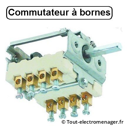

Commutateur à bornes: fours à pizza par exemple
Sélecteur de fonction: four domestique doté d'électronique

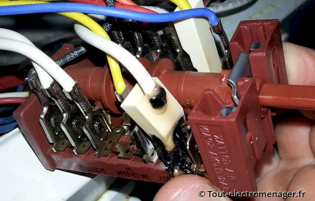

Symptômes et diagnostic en cas de panne
-Pas de signe de vie ou de modification de comportement de l'appareil sous l'action rotative.
-Pas d'allumage de lancement de cycle.
-Grésillement, faux contact, fait disjoncter, odeur de brulé (Commutateur).
-Tourne dans le vide.
Commutateur fondu: Cosse impliquée à remplacer également.
