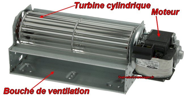

Principe de construction
Le ventilateur tangentiel est un organe constitué d'un moteur (de type asynchrone avec spire de Frager) accouplé à une turbine cylindrique l'ensemble étant monté sur un châssis souvent réalisé en tôle métallique, moins couramment en plastqiue.

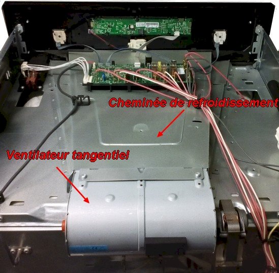

Exemple en situation
Voici un ventilateur tangentiel monté sur un four domestique. L'aspiration autour de l'enceinte du four et le refoulement par la cheminée, puis en façade de l'appareil assure le refroidissement de l'appareil.
Ventilateur tangenteil dans un four

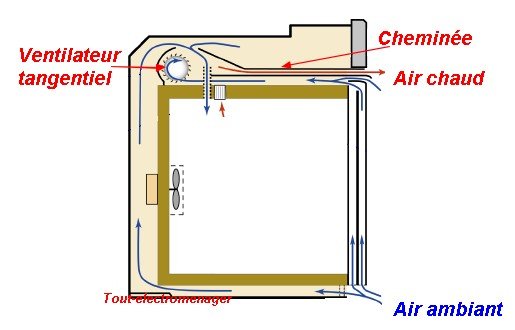

Voici une réprésentation schématique de la ventilation dans un four domestique.
Ventilation dans un four
Caractéristques
Un ventilateur tangentiel se défini par quelques éléments principaux:
  • Le coté du moteur, droite ou gauche.
  • Ses caractéritiques électriques: tension, fréquence, puissance.
  • La longueur de la turbine, de 60 à 300 mm.
  • Le diamètre de sa turbine, 45 ou 60 mm.
  • Le nombre de vitesse, une ou deux, et donc 2 à 3 cosses de raccordement.
  • Le nombre de turbine, une ou deux.

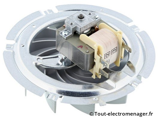

Evolution du ventilateur tangentiel
Le ventilateur tangentiel, utilisé pour le refroidissement de l'environnement du four et progressivement remplacé par un ventilateur horizontal. Sa fonction reste la même, seule sa conception change.
Ventilateur horizontal de four Electrolux

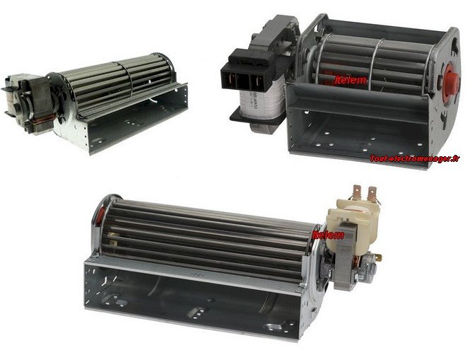

Exemple sur catalogue:
Ventilateur tangentiel une vitesse, turbine 90 x 45 mm, moteur gauche.
Ventilateur tangentiel turbine 300 x 45 mm, moteur gauche
Ventilateur tangentiel double turbine 300 x 60 mm, moteur au centre.
Ventilateur tangentiel frour brandt Sauter 76x4156

Quelle est la différence entre un ventilateur tangentiel et un ventilateur de convection
Le ventilateur de convection (situé au fond du four) brasse l’air à l’intérieur de la cavité pour assurer une cuisson uniforme. Le ventilateur tangentiel, lui, est placé en façade ou en partie supérieure du four et sert au refroidissement du châssis et des circuits électroniques. Ces deux systèmes sont donc complémentaires.
