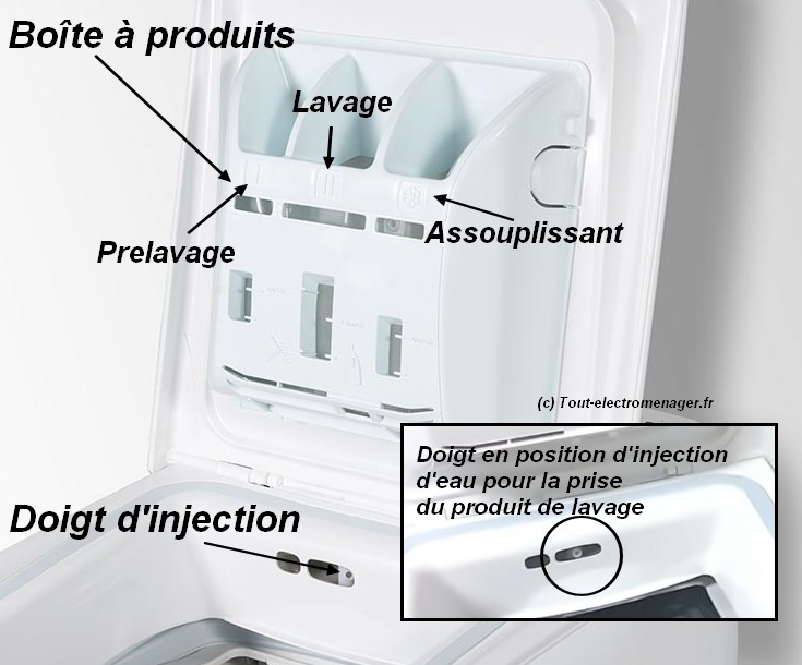

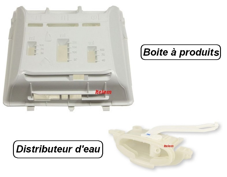

Dans les lave-linge à chargement par le dessus la boîte à produits est généralement fixée au couvercle de la machine. Afin de prendre la lessive correctement et au bon moment d'un cycle de lavage, il convient d'injecter l'eau de remplissage dans le compartiment adéquat. L'appareil est équipé en ce cas d'un distributeur d'eau permettant la visée par l'intermédiaire d'un doigt actionné par un levier. Le compartiment de boîte à produit visé se remplit alors progressivement puis déborde (Ou est syphonné), et se déverse directement sur le tambour.

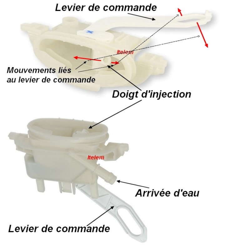

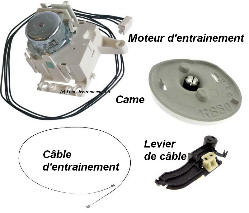

Le doigt d'injection du mécanisme de visée est articulé par un levier, lui-même commandé par un câble via l'intermédiaire d'une came (et un autre levier de tension du câble) entrainée par un moteur de positionnement.

Ici les divers organes associés à l'articulation du levier permettant l'injection d'eau dans la boîte à produit: moteur d'entrainement, levier de câble, came, et câble.

La position du doigt d'injection est déduit par similitude de la position de la came actionnant un interrupteur, informant ensuite le module électronique de son propre emplacement.

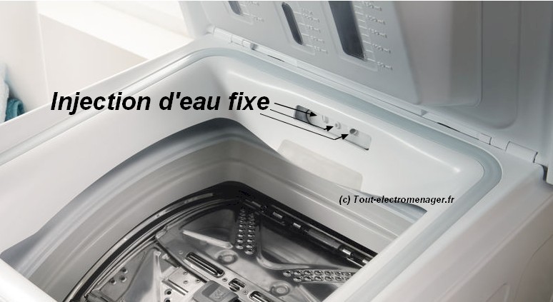

Ce système n'est pas le seul retenu par les constructeurs. L'injection peut également être fixe. En ce cas, le constructeur introduit une électrovanne d'admission d'eau 2 ou 3 voies. Chaque vanne est alors reliée à un injecteur d'eau par une durite. L'électronique commande alors l'électrovanne adéquate pour la visée dans le bac à produit correspondant.

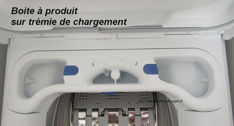

Il est à noter que selon les fabricants, la boîte à produit peut être embarquée directement sur la trémie (Encadrement de chargement). La distribution d'eau reste du même principe.

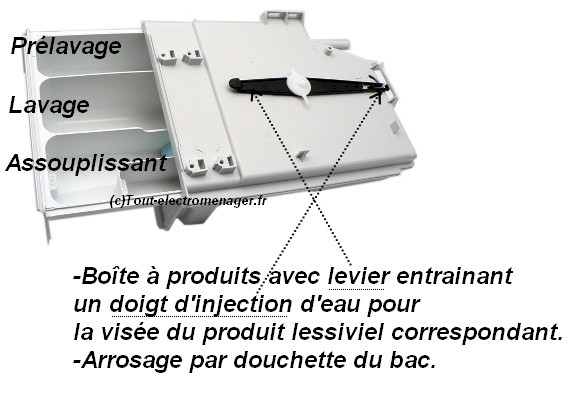

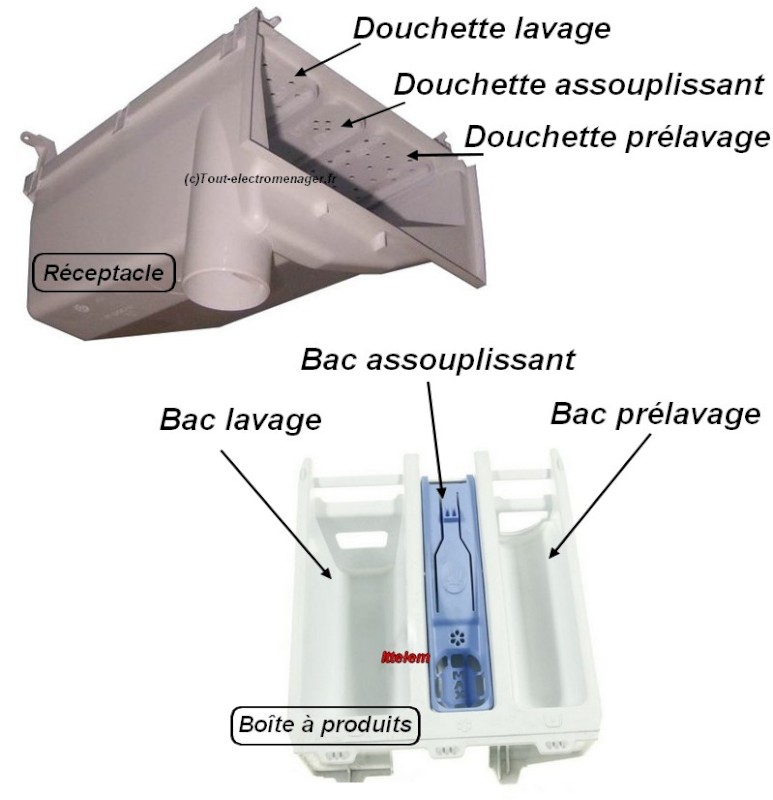

Coté lave-linge à hublot, la distribution des produits lessiviels de déroule sur les même principes: il faut viser le bac adéquat au bon moment. La boîte à produits se présente sous la forme d'un tiroir, arrosée par un système de douchette du réceptacle de boîte.
Ici présenté, un tiroir à produits et son réceptacle dotés d'un mécanisme doigt d'injection plus levier. L'ensemble est entrainé par une tringle métallique reliée à un levier actionné par une came sur le programmateur. Il est également possible de trouver un système de visée doté d'un moteur directement embarqué sur le couvercle de la boîte.

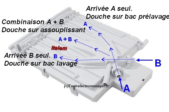

La technique la plus courante reste celle des deux électrovannes (A et B) accouplées au réceptacle de boîte par des durites tel que le schéma ci-dessous.
  • Lorsque l'on ouvre l'électrovanne A, la visée se réalise sur un seul bac, ici sur le prélavage, coté droit.
  • Lorsque l'on ouvre l'électrovanne B, la visée se réalise sur un seul bac, ici sur le lavage, coté gauche.
  • Lorsque l'on ouvre l'électrovanne A + B, la visée se réalise sur un seul bac, ici sur l'asouplissant. C'est le croisement des deux jets qui dirige le jet final au centre du couvercle de réceptable de boîte à produits.

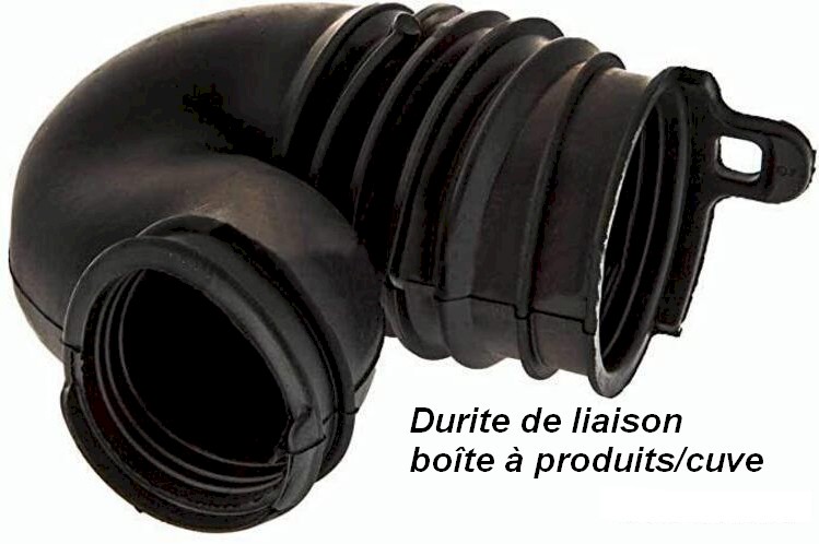

Les boîtes à produit pour lave-linge à hublot sont équipées d'un clapet à insérer pour l'usage de la lessive liquide. Une fois le produit pris, il est receuilli, toujours par le réceptacle, et mené par sa partie inférieur vers une durite, directement reliée à la cuve du lave-linge. Cette durite assez caractéristique, se présente sous la forme d'un 'U", ou est dotée d'une encolure afin de toujours retenir un peu d'eau dans sa forme incurvé.
