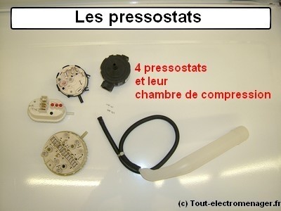

Comment les reconnaître ?
Visuellement (voir photos). Pièce cylindrique ou ovoïde, dont les bornes sont numérotées par des contacts 11, 12, 13, 21, 22, 33, etc...

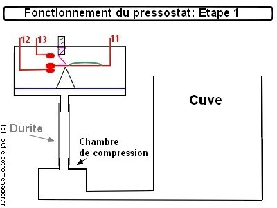

Etape 1 :
L'appareil est au repos, sans eau (cuve vide), le système est donc en équilibre. Le courant passe alors entre les contact 11 et 12, pour alimenter l'électrovanne (remplissage), dès la mise sous tension de l'appareil.

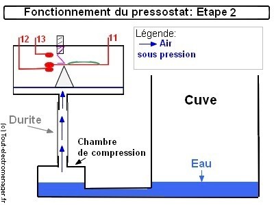

Dès la mise sous tension, le courant électrique traverse les contacts 11 et 12, l'électrovanne est alimentée, et le remplissage se réalise. Toutefois, le niveau d'eau montant dans la cuve, on vient alors emprisonner l'air contenu dans la chambre de compression (principe d'un verre retourné dans un bac). Cet air monte alors en pression, à travers la durite, et commence à exercer une force sur la membrane flexible du pressostat.

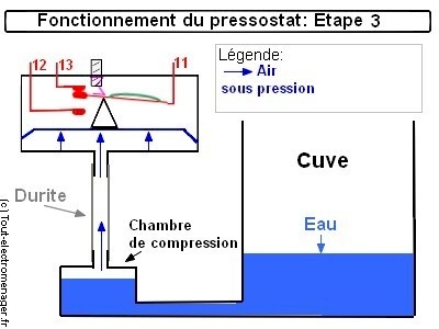

Etape 3 :
Le niveau d'eau, augmentant dans la cuve, la pression de l'air dans la chambre de compression se fait toujours croissante, et de par ce fait, la force sur la membrane devient suffisante pour appuyer sur le pointeau de manière à faire basculer le contact en 11-13, on peut d'ailleurs percevoir un léger déclic lors du changement d'état du contact. Ainsi, l'électrovanne qui était alimentée par le contact 12, se retrouve privée de courant électrique: le remplissage s'arrête alors instantanément. L'information de niveau haut (niveau d'eau atteint) est donnée à la programmation (par le contact 13), qui pourra poursuivre le cycle (chauffage, cyclage, etc...).

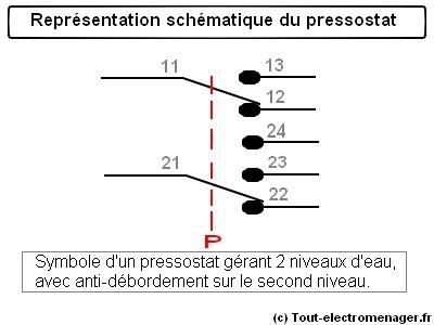

- Le numéro des contacts : De manière générale les numéros des contacts sont identiques sur tous les pressostats, facilitant ainsi leur contrôle en cas de dysfonctionnement. Les numéros varient mais se ressemble, on peut trouver les chiffres 11, 22, 23, 33, 24. Voici comment les interpréter.
- Le premier chiffre, celui des dizaines indique le nombre de niveau d'eau dans l'appareil, 1 pour un niveau, 2 pour deux niveaux, etc... Cela permet de prendre plus ou moins d'eau pendant certaines phases de lavage. Dans un lave-linge on trouve généralement deux niveaux, un pour le lavage, et un second pour le rinçage (on prend plus d'eau pour le rinçage), parfois un troisième (pour un super-rinçage, ou un programme spécifique (laine)). Le pressostat est fabriqué à l'identique du schéma en coupe (plus haut), mais le mécanisme de déclenchement est doublé ou triplé à l'intérieur.
- Le second chiffre, indique l'état du contact, 1 pour le commun (là ou arrive le courant), 2 lorsqu'il est au repos ou niveau bas (vide d'eau), 3 lorsqu'il est en action ou à l'état haut (appareil rempli), et parfois 4 lorsque le niveau d'eau devient trop élevé (sécurité anti-débordement).
Exemple : Le numéro le plus élevé sur mon pressostat est le 34, Je peut donc dire que mon appareil est capable de se remplir de trois quantités d'eau distinctes (3), et qu'en plus sur le troisième niveau d'eau j'ai une sécurité anti-débordement (4).
Cas particuliers : On peut parfois trouver des pressostats avec des variantes dans la numérotation des contacts: 11, 12, 14 et 16. Le niveau haut sera en 14, le débordement en 16,etc...

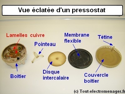

Vue éclatée d'un pressostat.

Représentation schématique
Ci-dessous est représenté le symbole que l'on peut trouver sur la documentation technique des appareils ménagers.(Symbole non-exhaustif).
![tout-electromenager.fr - schéma : presstostat tout-electromenager.fr - schéma : presstostat](/images/contents/content_64/64-schema-pressostat.jpg?c=1561645124)

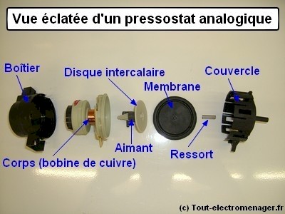

Autre cas 2 : Le pressostat analogique.
Ce type d'élément vient progressivement en remplacement du pressostat classique, il est utilisé dans les appareils où l'on cherche à atteindre des consommations d'eau optimales. Il est malheureusement impossible de le tester sans un outillage spécifique. Il est toujours couplé à l'électronique qui affichera un code d'autodiagnostic en cas de panne. Le principe repose sur la mobilité d'un aimant (en contact avec la membrane). Celui-ci vient perturber un courant électrique (de par son champ magnétique) passant dans une bobine de fil de cuivre. Attention car contrairement au pressostat classique il est fortement déconseillé de souffler dedans, sous peine de le dérégler. Voici une vue éclatée de cet organe de plus en plus courant.
