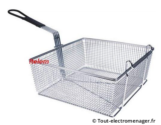

Le fil chromé reste le matériau le plus courant pour son bon rapport résistance-prix, comme sur ce panier en acier chromé pour friteuse Zanussi et Electrolux professionnal. L'inox 18/10 tient mieux dans le temps face à l'acidité de certaines huiles et à la fréquence de nettoyage en milieu professionnel, mais coûte plus cher à l'achat. Certains paniers reçoivent un revêtement sur la poignée pour limiter la transmission de chaleur — un détail qui change beaucoup au quotidien pour la main qui manipule.

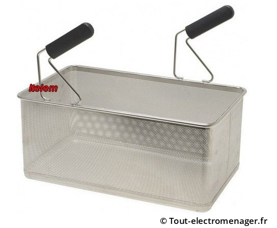

Au-delà du panier standard, certains modèles à mailles fines sont pensés pour les petites pièces, beignets, calamars, petites frites surgelées, qui passeraient à travers une maille classique. C'est le cas par exemple de ce panier Roller-Grill à mailles resserée, conçu pour les gammes compactes de ce fabricant.
