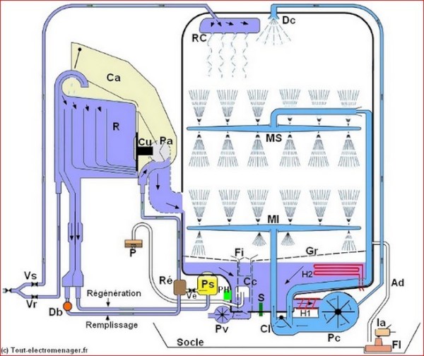

Lave-vaisselle : Hydraulique et pièces détachées
Représentation schématique d'un lave-vaisselle en fonctionnement accompagné de ses organes.

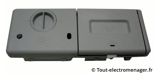

La boîte à produit
La boite à produits lessiviel permet la distribution de la lessive pendant le lavage, et du liquide de rinçage en fin de cycle, pendant le dernier rinçage à chaud.
