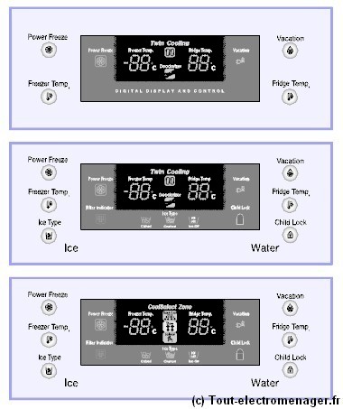

Aspect des façades de commande

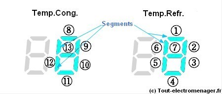

Lecture des codes pannes
Les codes pannes des réfrigérateurs américains Samsung RS21.., RS55.., et RS59.., sont affichés sur la façade de l'appareil en cas de défaut détecté par l'électronique. Cet affichage est réalisé sous la forme d'un (ou plusieurs) segment. Ces segments servent à l'affichage des températures des compartiments pendant le fonctionnement normal de l'appareil.
Chaque segment indique une valeur propre comme indiqué dans l'image ci-dessous. La liste des codes pannes permet ensuite d'effectuer le recoupement avec l'organe incriminé.
![Affichage des codes pannes réfrigérateur américain Samsung Affichage des codes pannes réfrigérateur américain Samsung](/images/contents/content_119/119-affichage-code-panne-refrigerateur-samsung.jpg?c=1564135413)
Il est possible de lancer un auto-test de l'appareil en maintenant appuyés les deux touches supérieures (droite et gauche) pendant 8 secondes. Si un défaut est détecté, le segment correspondant sera allumé. L'appareil retournera en mode de fonctionnement normal après 30 secondes.
Codes pannes et leurs solutions
Code panne 1 : Sonde de température de fabrique à glace défectueuse. Vérifier la sonde* de fabrique à glaçons, sa connectique, et la filerie.
Code panne 2 : Sonde de réfrigérateur en défaut. Vérifier sonde* (Type CTN), connectique et filerie.
Code panne 3 : Sonde de dégivrage de réfrigérateur défectueuse. Vérifier sonde* (Type CTN), connectique et filerie.
Code panne 4 : Problème au niveau du ventilateur de réfrigérateur. Vérifier moteur, filerie, et hélice.
Code panne 5 : Problème avec fabrique à glaçons. Vérifier Position du bras, et système d'entraînement mécanique du démoulage.
Code panne 6 : Sonde de température du compartiment fraîcheur défectueuse. Vérifier sonde* (Type CTN), connectique et filerie.
Code panne 7 : Problème de dégivrage réfrigérateur. Vérifier le système de production de froid, et de dégivrage du réfrigérateur (Résistance et fusible).
Code panne 8 : Sonde de température d'air ambiant (extérieur) en défaut. Vérifier sonde* (Type CTN), connectique et filerie.
Code panne 9 : Sonde de température de congélateur en défaut. Vérifier sonde* (Type CTN), connectique et filerie.
Code panne 10 : Problème de dégivrage du congélateur. Vérifier sonde de température, résistance de dégivrage, filerie et connectique.
Code panne 11 : Problème au niveau du ventilateur de congélateur. Vérifier moteur, filerie, et hélice.
Code panne 12 : Problème au niveau du ventilateur de compresseur. Vérifier moteur, filerie, et hélice.
Code panne 13 : Temps de dégivrage du congélateur trop long. Vérifier points 10.
Valeur des sondes : Type CTN, 47 kilo-ohms, à -18°c, 25 kilo-ohms à 5°c, 17 kilo-ohms à 20°c
