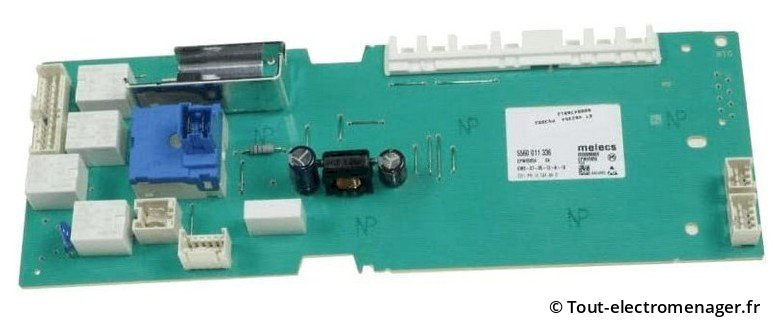

Aspect du module électronique embarqué derrière la façade
![Module électronique lave-linge Bosch Siemens Module électronique lave-linge Bosch Siemens](/images/contents/content_170/170-006791171.jpg?c=1680011712)

Code panne 63: Problème général d'ordre électronique. Remplacer le module électronique de puissance.
Exemple de modules électroniques sur catalogue
-Module électronique lave-linge Bosch Maxx 7 référence 00679117.
-Module électronique lave-linge Bosch Siemens référence 00706108.
Informations diverses
Le module électronique embarqué sur ces appareils nécessite une programmation lors de son échange. Une notice est fournie avec celui-ci permettant d'opérer les manipulations adéquates. L'objectif étant d'enregistrer les divers programmes et options proposés par le lave-linge. Cette programmation est réalisée par les touches, depuis le bandeau et demande un peu de dextérité mais reste parfaitement réalisable par une personne non initiée.
